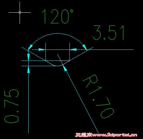

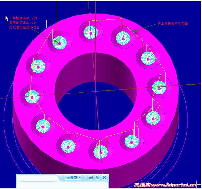

今天我在铣下图12个孔的过程中中间有直径1.0的地方刀路走不过去啊2 U* ~% c6 U6 E1 ~6 v
哪位大哥帮我看下是怎么回事啊
$ Z" E# H9 q1 T% @我用的是R1.0的球刀,% E1 {8 @, Z6 ^7 c
左图是槽深及相关尺寸形状
+ [  A0 ^/ W% F$ f7 Q% n) L右图是3D加工图. Z4 N, c' B8 }

发表于 2010-10-19 07:29:04 | 显示全部楼层 来自: 中国江苏苏州
建议用R1.5的球刀走,可以用浅平面加工,也可以个用3D等距

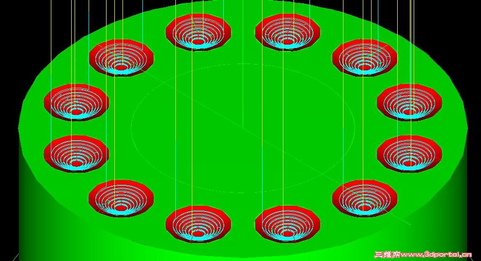

发表于 2010-10-19 07:52:34 | 显示全部楼层 来自: 中国江苏苏州
这个是我做好的,不知道是不是楼主想要的效果,走的也是等高,因为我不会贴图,还请谅解。

 楼主| 发表于 2010-10-19 23:01:20 | 显示全部楼层 来自: 中国福建厦门
[quote]这个是我做好的,不知道是不是楼主想要的效果,走的也是等高,因为我不会贴图,还请谅解。, b# M3 Q& d+ S' k% X' J
jaketangsin 发表于 2010-10-19 07:52 http://www.3dportal.cn/discuz/images/common/back.gif[/quote
3 [7 L) h$ E1 a/ F7 L, y" m7 @2 ], i2 x" \- c3 N( m* i8 X: U
我用这刀路铣出来中心会有一个小凸点!/ |. D* m) I/ q- D8 p+ _; K
不知道是什么问题?
