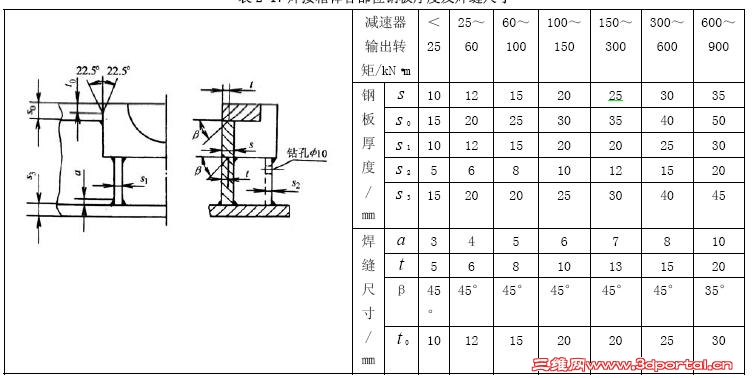

网上看到一焊接箱体的资料不知在哪本手册里能找到。! v/ Y9 p) @, M% ^: U% \# M, b8 q

! A. K1 O1 r+ [/ M<<齿轮手册>>
0 C% c! u3 V$ d5 Zhttp://www.3dportal.cn/discuz/viewthread.php?tid=75895&highlight=%B3%DD%C2%D6%CA%D6%B2%E1( O1 F7 P, N: b# F% O8 e! S& @, s
在第十二篇

我看了,在第7篇有
 楼主| 发表于 2010-10-20 18:11:46 | 显示全部楼层 来自: 中国浙江嘉兴
怎么找不到啊?大概在哪几页?还是要谢谢二位!

在齿轮手册里上册里第十二篇  通用减速器  第23页

6# mc203
2 J6 ]* ~: l! d" z4 c看到了,谢谢!
