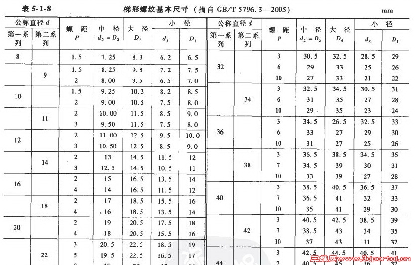

大家好:现在想做一个Tr10x2的传动丝杠,长度大概要120mm左右,不知道可不可以?, H8 C: t+ ~9 A: t# G3 Q
是否有标准?螺距2不能改变了,外径可以适当改变下。

外径是否太小了?120mm情况下

10mm可以。给你一个图表参考。

螺距2不能变,轴径这么小的话,用普通螺纹吧,也可以调的。手动

应该可以的吧,我们公司现在用Tr4X1的丝杆长度110mm
