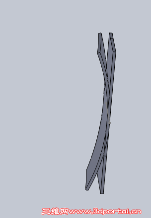

我要在锥体上取一块板,如图,需要展开平板图,(我展开时老提示错误,不知怎么解决才行?)

修改了一下 09版 传上来,仅供参考" L9 `# e6 v. s! q3 `/ O

虽然楼上的高手做出来了,但其实与原文件有差异的,钣金与曲面不是紧贴在一起的。

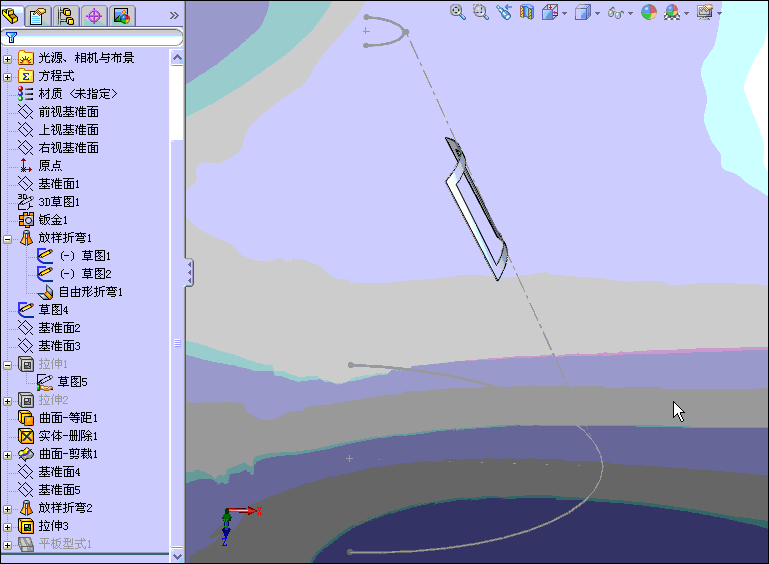

本帖最后由 sundavid 于 2010-10-22 09:53 编辑   ~, ^3 k/ t+ [- P+ N$ q0 K- ^* `
- f2 X) o: E& s
截图00.png 展开能下料就可以啊!
