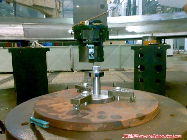

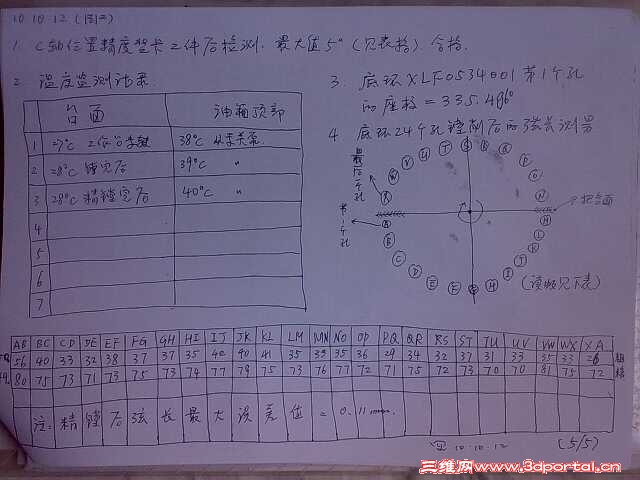

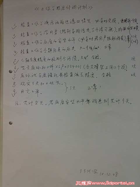

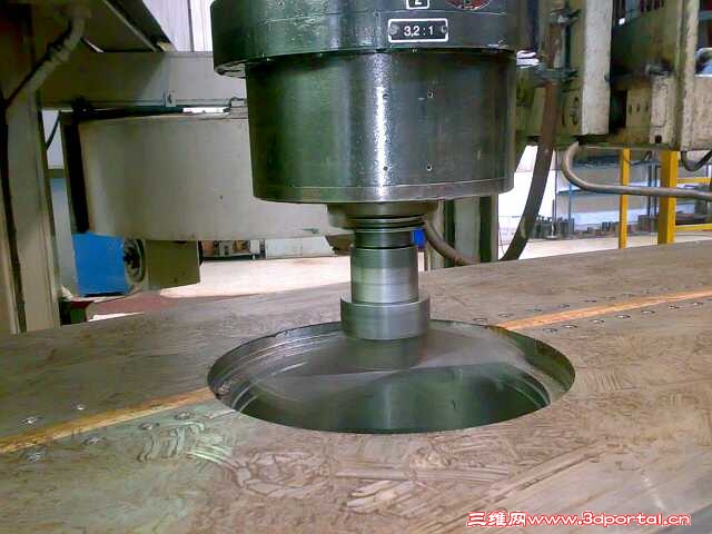

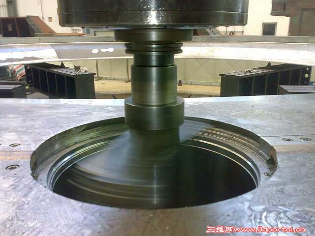

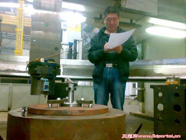

7 S& v/ e4 t! a: g4 U) \' T现将刚刚完成的——德国席士14米数控立车工作台分度精度修复全过程的图片资料传上来,希望大家有用。

      dlinmin兄真是好记性啊,没错,正是2年前完成的那台设备。前些日子,该设备在分度镗Φ10米分度圆上的24个Φ375H6孔时,发现各孔间的弦长误差较大,经本次修理后,其分度精度得到了恢复,用户非常满意。

双齿轮传动。
