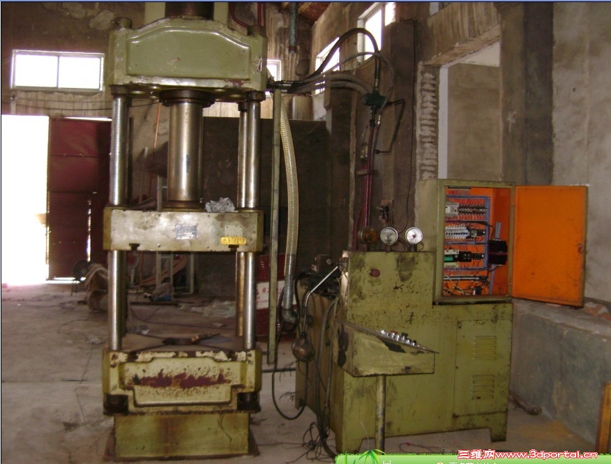

& E% b/ @1 j4 X$ u$ y    公司2002年购进的天津锻压机厂生产的125T四柱万能液压机,因为长时间不用,现在转移到新地方,出现问题。型号YB32-125.一个主缸,一个推拉缸,一个顶出缸。因资料丢失,现急求急求液压原理图或相关资料。

你说出什么问题,好帮你分析,这个东西实际上就一个液控换向阀一个冲液阀,油箱上面有一个小齿轮泵是控制油用的,一般出问题就是控制油路这边的问题。还一个问题就是你油的清洁度问题,如果你换新油后不好用了,哪就把原来的旧油稍微过滤一下再加回去。

楼主您如果有心机的话!可以先看油路块!再重画液压原理图!一般的话一套缸就有一只换向阀来控制!主缸多一只换向阀控制快转慢动作。。等等!!总之不会很复杂!
