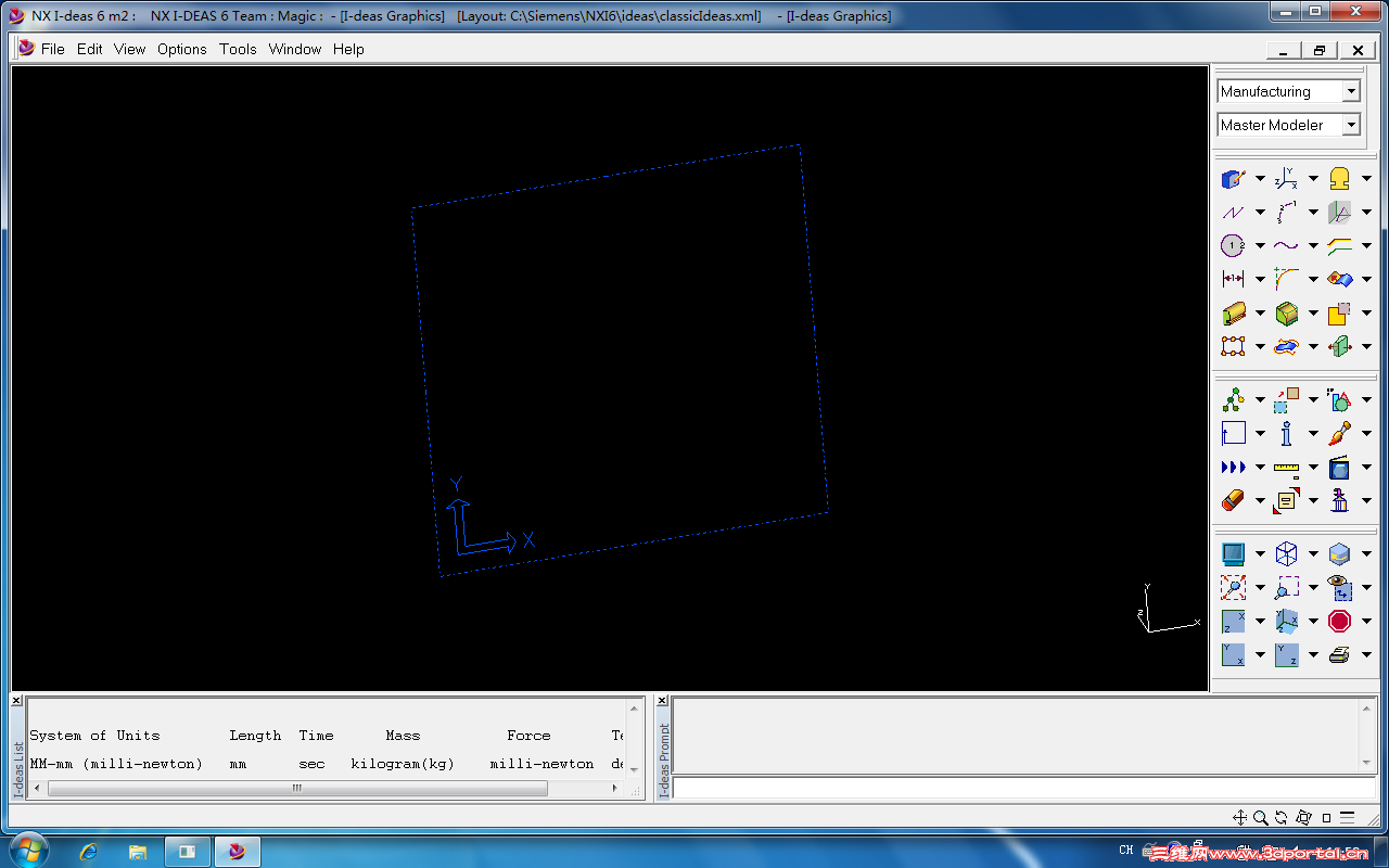

[原创] I-deas v6m2 在Win7 U(32bits x86)版中破解安装试验版
发表于 2010-10-13 21:48:04 | 显示全部楼层 |阅读模式 来自: 中国江苏苏州
本帖最后由 纸虎啸山林 于 2010-10-13 22:37 编辑 2 j4 N! k( P* l9 ?3 K& j) S" U
8 r. v7 o, k9 O: u, P' S& ?6 ], M
捕获.PNG / D' B4 c! r: C8 s3 h' [. t" g5 j
经过近一个月的试验,本人完成了I-deas v6m2 在Win7中的破解安装,现特招小白鼠共同进行试验
! A& J) G2 N3 O) d6 Y不对安全性,稳定性等做任何保证。所有由依照本试验安装步骤造成的损失,本人概不负责,如果依照本文安装,请自行承担后果。! t8 Z0 d! G; ?
本安装流程仅使用于单机安装运行I-deas v6m2,多机联网版请自行摸索。: ?5 o6 ?& [3 B9 q2 m3 `8 I
' y; c1 M. p; Z7 p6 g, q# N+ I
首先,本人安装的版本是在Verycd中下载的"[西门子大型工业仿真软件].Siemens.NX.I-deas.v6.M2-QUASAR.iso”3 ~; S5 Q( }. e; O! b, \
另需准备I-deas v6.1版本的破解包nxi61.rar,我是在哪个论坛里下的,大家自己找下吧。, O2 a* P. v7 _* R
本文中所有安装运行程序都需“右键-以管理员身份运行”,所有程序均设置为“右键-属性-兼容性-与xp sp3 兼容;以管理员身份运行”(无法设置除外)
4 D  g3 f  C  y本文说述系统仅为正版(伪)  win7 ultimate旗舰(enterprise企业)完整版(vista同等级系统,理论可行,请自行试验。其他版本系统可依照本文尝试。)( h. k/ A. g+ z: ]" }) H( G
安装过程中请关闭所有防火墙。+ [1 V# U+ L; L0 j; B; d  }5 e
* d, j! T* E( C5 [: l& B1、首先将安装盘用虚拟光驱加载,; E: @! T7 {1 v  w1 p& r" k
2、对进入安装盘目录,即对加载的光盘右键-打开-在Quasar文件夹中找到nx_ideas6.lic,复制到C盘根目录(其实只要没有中文路径,哪里都行),右键打开,在打开方式里选择  本地-笔记本。在“我的电脑”图标上,右击-属性-高级系统设置-计算机名-计算机全名,复制计算机全名一栏后的内容,(xp中全名后面有个点,需要删掉),用复制下的全面代替打开的nx_ideas6.lic文件中第一行 “SERVER xo ID=20090000 28000”中的xo其前后空格需要保留。保存后退出。
: z$ r. q( H! b5 o; X1 H4 [3、运行autoplay.exe,
+ j* X4 Z( G) {; ~6 |) y3 E: X1 T4、点击UGS Common License Server Setup,在提示插入License文件一栏中填入 步骤2 中修改后的nx_ideas6.lic保存位置(例 C:\nx_ideas6.lic),一直next 到结束。
6 M9 M0 E5 q5 C$ a7 O: s# y5、进入光盘根目录,运行 RequirementsWizard.exe 文件,全部默认安装至结束。% M$ r( V3 @1 z
6、重启电脑。
  [4 J# l$ d- x  g) u" g, E6 E; W1 j7、在运行autoplay.exe所得界面中,运行NX I-deas Setup,在安装模块选择中,选择所需模块。在语言模块支持中,选择简体中文(繁体就选繁体中文),不作修改,运行到底。1 F- ]3 X3 o* C0 u7 e
8、进入光盘 根目录:\I386\Siemens\ResLock  安装 ResourceLocking.msi,默认安装至结束。8 k+ j7 n9 B# o0 ], R6 p- h: }
9、运行 开始菜单-所有程序-NX I-DEAS 6-TDI Wizard 默认安装至结束。+ z$ H, `" @. [/ K( d/ E
10、将I-deas v6.1版本的破解包nxi61.rar中lic文件夹,复制到I-deas安装目录中(如C:\Siemens\NXI6\),合并-覆盖。进入安装目录文件夹下lic文件夹,将ideasrl.exe设置为以管理员权限运行。
! g; v+ X) t  \+ X( V5 y4 q3 q5 d) j11、安装完成,以管理员权限运行I-deas。
7 ~8 `2 b% I9 g" Z* [
! }0 N; M4 C% h5 P5 F目前已知BUG:.! y7 u; C& x1 J% f( B5 o, B" X5 [$ m
1、APPLICATION:TEST模块无法正常使用,提示run_lock.txt file was not found.Please contact MAYA to obtain a new lock file。
+ h5 O  J7 q+ W. ^+ p* ?0 c请白鼠们继续反馈,完善本安装流程。本人也会不定期回吧编辑。

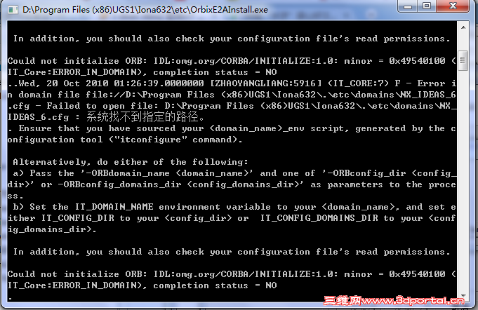

发表于 2010-10-16 03:22:20 | 显示全部楼层 来自: 加拿大
我完全按照上面的步骤一步一步来的,也都是运行程序前先点了兼容性 设置了下,然后以管理员运行,就出现了上面的两个问题,prerequest里面的 orbix安装不上,就是最后一步出现dos命令行那种,告诉我除了错误,好像是读写不了文件,最终也安装上了,但是就是orbix启动不了,文件不能translate 相互转换,我的系统是win7 旗舰版 64 位 系统 4# 纸虎啸山林
 楼主| 发表于 2010-10-17 11:06:36 | 显示全部楼层 来自: 中国江苏苏州
7# zhaoyang1115 9 c+ ~6 z& Z! O" j' F- g$ D
64位的系统。。我没用过64位的,你先把计算机-按alt键-文件夹选项-查看-隐藏受保护系统文件 前面的勾去掉,然后 选显示隐藏的文件……那个选项,在进行安装。还有我从来没要求点击光盘安装界面里的prerequest,你确定你是按照我的步骤装的么?请按照第5步进行。在安装界面外用requirementswizard.exe设置属性后进行安装。还有中可能性:官方的说明里注明过,软件安装在64位系统的c盘里可能不运行不了,建议所有安装目录都由C盘统一改成D盘,其他盘应该也行,但建议所有组件装在同一个盘里
发表于 2010-10-20 14:31:07 | 显示全部楼层 来自: 加拿大
谢谢你的回复,我完全按照你的步骤来的,就是在5、进入光盘根目录,运行 RequirementsWizard.exe 文件,全部默认安装至结束。$ D+ |* a: t/ k/ l
后 会出现这样的错误,崩溃了,怎么样都安不好 8# 纸虎啸山林
 楼主| 发表于 2010-10-22 22:10:20 | 显示全部楼层 来自: 中国江苏苏州
9# zhaoyang1115 我这方法没在64位的机器上用过。话说64位机器还是装64位的软件比较好。
