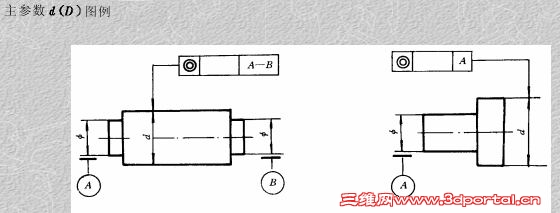

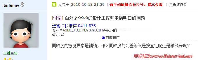

同轴度的被测要素是轴线,那么同轴度的公差等级是按直径呢还是轴线长度?
% X) n; y2 q: `6 e% N  B2 C 捕获.PNG
- D0 r% n6 `5 A# n& l- q, B% m7 D) [8 j1 [( d8 |$ w  o
' j; s& X/ v2 D: W6 S) s4 W
我没有明白到按直径给同轴度公差,或再放大一、二级的地步。所以真心请大家讨论下。

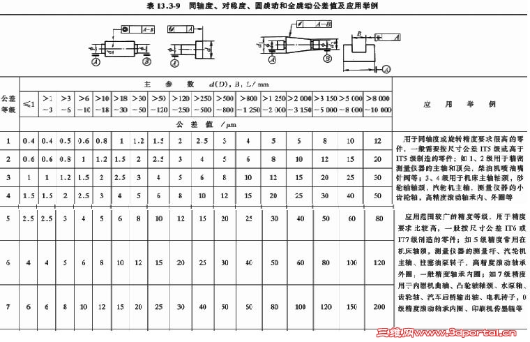

这一问题楼主有些夸大了,一查同轴度公差表就一目了然,怎么说99.9%工程师都搞不明白。
9 O: M' ?* \/ S; ~8 ~! N$ O4 T在下表中同轴度选定公差的主参数是直径d(D),公差带长度是与被测的轴同长;对称度主参数是B,跳动主参数是L。

实际上只用跳动检测同轴度,跳动主参数是L,同轴度主参数是D,讲不通啊讲不通

  _- g$ u$ M/ w看来是你个人不明白,在2楼已给你讲清楚了,表中的图例上同轴度不是明明标注着d(D)、表中的主参数有D,这不就说明用直径的大小来选同轴度的公差值吗?谁说让你用跳动测量同轴度了!(标准上是把同轴度、对称度、跳动放在一个表上了,各有各的主参数)
' x) E; X+ f4 Y' ^: s+ w为了让你清楚,再给你上个同轴度主参数的图,这里只有直径,没有长度。

gaoyns 发表于 2010-10-14 08:33 static/image/common/back.gif8 f  k0 G6 ?! b$ `' R, I9 }
* R5 ^# j* \7 A! @在下表中同轴度选定 ...
7 _4 x( g! ^* q) K0 Z从图形上看圆跳动的主参数还是D啊     实际标注的时候煮成熟要选L?
