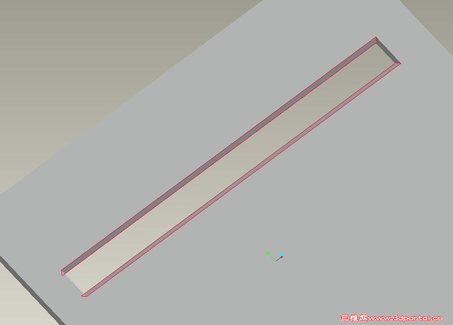

如图,我在1.2不锈钢板上开了一条长120宽6的槽.图中红色两长边倒了1*45的倒角(可稍缩小).这倒角该怎么样才能加工出来啊??

可在铣床上用立铣刀倒角,因铣刀在两端靠不到四角,倒角较小,用锉刀手工再修锉一下就行了。

要求不高,用角磨机磨一下就好了

厚度1.2mm,如果无装配要求,最简单即采用角向磨光机。

量大的话,可自制或改制简单的专机,用砂轮或铣刀均可。
