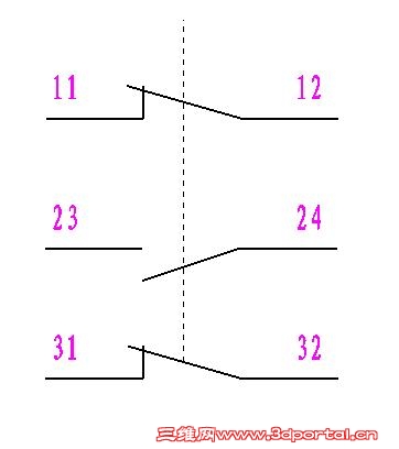

请问在接触器上面没有NO  NC,怎么判断常开、常闭。除了用万用表测量,还有什么简单的方法?哪位大侠知道.........

是辅助触点,不过没有标注NO NC,上面有一些数字

是辅助触点,不过没有标注NO NC,上面有一些数字8 E- l  ?0 K: J
wxlwxswnn 发表于 2010-10-12 20:34 http://www.3dportal.cn/discuz/images/common/back.gif
. {: K( l) T4 [9 J8 I
3 K& J( R2 Z4 x& f. G8 Z, c# J
不知你的说的是些什么数字?表示触点状态,除使用NO、NC标注方式外,还有一种就是使用数字标注。一般每组数字由两位组成:第一位为触头的顺序编号,第二位则用于表示触点状态。触点状态1、2用于常闭,3、4则为常开。如下图所示:
