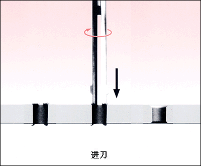

发表于 2010-10-27 09:08:04 | 显示全部楼层 来自: 中国辽宁沈阳
问题看上去不太具体,所以,无法给你有针对性的意见和建议。$ k& V& S" m& A( N% ?* |' F
不过,对于孔类的背面铁屑的处理方法,可以给你个机械方法作参考。" g: r  l. [& ~; o! A  G0 F! _/ K

发表于 2010-10-30 17:44:22 | 显示全部楼层 来自: 中国山东
这是什么工具呢? 14# 点识

发表于 2010-11-1 08:14:18 | 显示全部楼层 来自: 中国辽宁沈阳
这是什么工具呢? 14# 点识 1 w5 T3 `4 }2 I. b9 E2 ?
jifengniu 发表于 2010-10-30 17:44 http://www.3dportal.cn/discuz/images/common/back.gif
! W" K: A7 @2 ]4 |; R, b; q
这是近几年市场上出现的一种专门用于处理孔类背面毛刺的工具——倒角刀,目前这类刀具均获得发明专利,正在推广中。4 X: f; x* t, w3 k4 y
看看视频动画效果:http://www.56.com/u15/v_Mzc3OTg5MDg.html三维,cad,机械,技术,汽车,catia,pro/e,ug,inventor,solidedge,solidworks,caxa,时空,镇江% y. `* S7 n1 S) j' s3 t+ \
