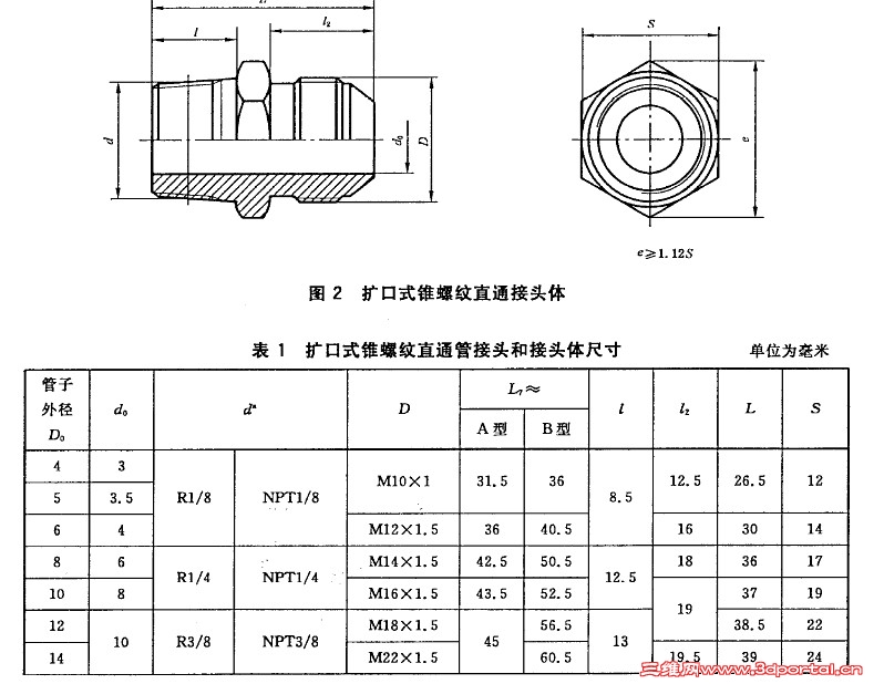

请问一端为R(1/4)"圆锥管螺纹,另一端为M14X1.5螺纹(扩口式的Φ8接头),这种管接头有标准件吗?标准号是什么?

圆锥管螺纹和公制螺纹是二个标准,也就是说,这个接头是按照管螺纹和公制螺纹分别制作的。

$ \5 a' n1 e6 [/ R5 a( K8 z: N+ ^) g7 I* lGB/T 5626-2008《扩口式锥螺纹直通管接头》
- U( [/ D9 |' Ahttp://www.3dportal.cn/discuz/viewthread.php?tid=6055221 \- G# ~0 K& y! ^( f% \9 `9 ^
GB/T 5627-2008《扩口式锥螺纹长管接头》. c# ~( K0 s( `. f- P
http://www.3dportal.cn/discuz/viewthread.php?tid=605524

非常感谢!
发表于 2010-10-10 18:37:33 | 显示全部楼层 来自: 中国湖北潜江
这个在管件手册里有的
