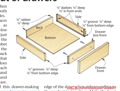

这样的组装图是用什么软件画出来的?
. }% \5 B3 [! @5 B6 c: y请大家指教一下吧, 组装图.jpg ! A' ^- G* u- j# X& V# T0 A

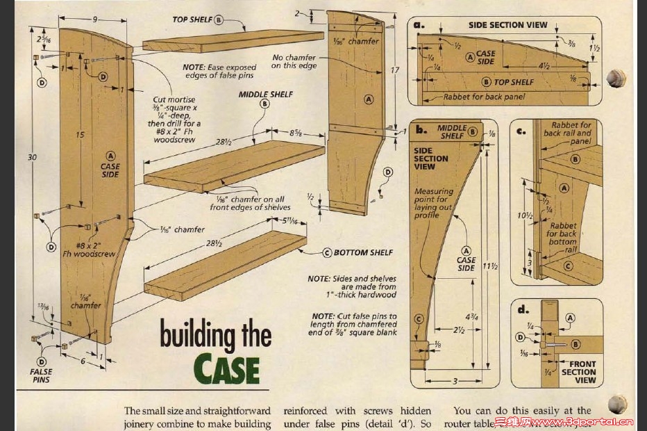

再截屏补充一张吧," h' m& n: \4 ?3 |5 ]$ H

发表于 2010-10-8 16:59:32 | 显示全部楼层 来自: 中国北京
学习下,应该说有很多的三维软件都能做,但3DVIA Composer专业点。
发表于 2010-10-8 18:22:26 | 显示全部楼层 来自: 中国广东深圳
在我看来
7 z0 [0 n) _' W$ F6 ~1 o这个图比较简单
: x" m$ k4 P  O' j/ y: Q1 n可以用CAD画
8 m. B" ~9 U% I" C+ }* Z当然1 ^* v" q* H/ j8 f
用SW画就更方便了
. k/ H/ e' Z/ C: x建模后直接生成工程图就可以
& ~8 {4 l  J' c# F6 f  [3 y. f希望能帮到楼主~~~
发表于 2010-10-8 22:04:27 | 显示全部楼层 来自: 中国江苏南通
平面设计软件结合使用的

 楼主| 发表于 2010-10-9 17:00:34 | 显示全部楼层 来自: 中国浙江杭州
谢谢大家的指点了,“3DVIA Composer”这个软件看样子我要学习一下了

发表于 2010-10-23 21:07:27 | 显示全部楼层 来自: 中国福建厦门
这个可以用SW做,爆炸视图,再导成CAD标数字不就可以
发表于 2010-10-24 12:12:00 | 显示全部楼层 来自: 中国浙江杭州
直接 那 SW 的爆炸图 标尺寸 不就好了 吗

发表于 2010-10-24 16:29:01 | 显示全部楼层 来自: 中国上海
用solidworks就可以
发表于 2010-10-25 09:11:39 | 显示全部楼层 来自: 中国安徽滁州
用SolidWorks
发表于 2010-10-26 20:08:53 | 显示全部楼层 来自: 中国上海
PTC的 arbortext  isodraw 是专门弄技术插图的软件
