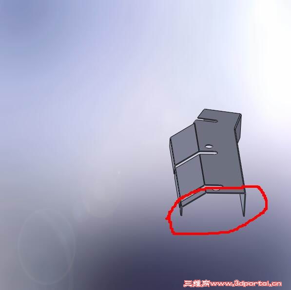

sd23盖154-43-41122.jpg 这个钣金的侧面用什么钣金工具封起来呀,各位大哥

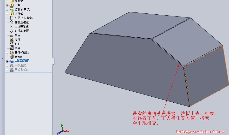

呵呵,你这个要封起来,用折弯要折到与下面平行,会出现自相交现象,现场不好折,折一些又达不到自己想要的结果,如图: 1.jpg 8 \/ V- J1 H, }) S2 m) |. I& j; e

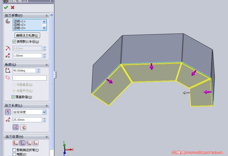

我的解决方法,如图: 2.jpg

发表于 2010-10-9 12:11:32 | 显示全部楼层 来自: 中国福建厦门
呵呵,SW2010版本是支持多钣金,所以有基体法兰2
