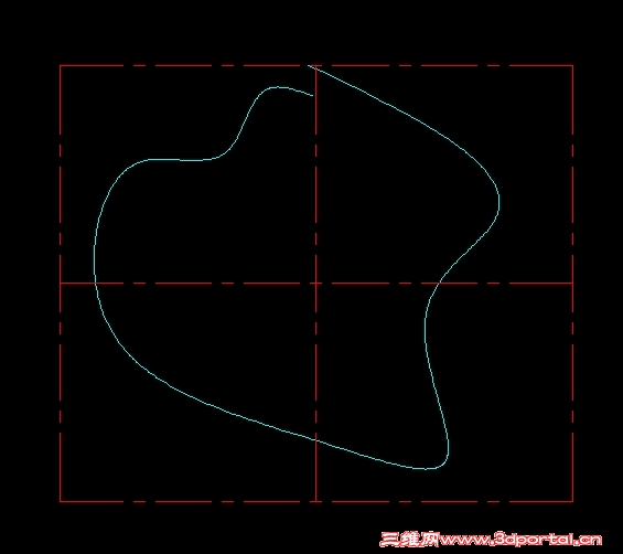

在CAD里不规刚形状怎么求出最大边界线?9 O( ?# W& N  o4 R1 e% `; W0 s
1 w# V' X' D( D( `1 ]' T5 I各位同行,我有个问题想请教大家,在CAD里不规刚形状怎么求出最大边界线,我用燕秀的中心线功能能做,但燕秀对于SPLINE样条曲线画的好像做出来不准(附件所示),故想求一不用外挂,只用CAD本身功能做不规刚形状的最大外形线了(排位时要找最大外形),谢高人指点,谢谢!

可先封闭,做成面域(region),用面域/质量属性( _massprop)查询

最大估计无解,最小倒有,是要个最小包络矩形吧?
 楼主| 发表于 2010-10-8 18:18:18 | 显示全部楼层 来自: 中国山东青岛
2楼的兄弟,你这样是可以的,我现在做样条的,就是查出来,按数值去画出田赛线来的,还有好一点的办法吗

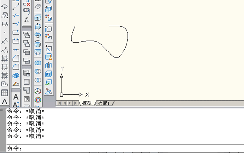

发表于 2010-10-8 18:52:02 | 显示全部楼层 来自: 中国辽宁铁岭
 楼主| 发表于 2010-10-9 07:57:37 | 显示全部楼层 来自: 中国山东青岛
谢楼上大哥,懂了,解决了我又一难题,再次谢谢
