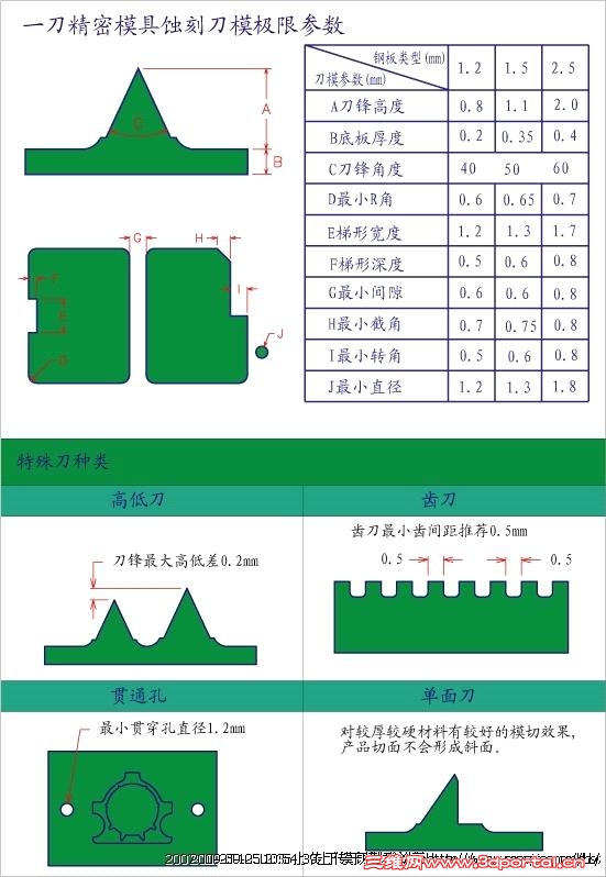

各位大侠:
' |2 h" F; l) ^1 A" y; k/ r6 J$ g有谁有做了刀模的想请教一下问题:
9 m* Z2 i' _/ s6 r# V& p0 ~5 Z. O
. t, c1 x9 g9 f- `- `  1.刀模什么角度最为锋利的!( E4 }5 Q- V4 u2 G! x
  2.有什么办法使刀模会粘胶!
* T6 G+ A) h# n3 x  |9 }谢谢各位!

 楼主| 发表于 2010-10-8 18:33:00 | 显示全部楼层 来自: 中国福建厦门
大家好: [! p  U1 _/ u$ @) P6 c5 Y; B- f
谢谢各位
- k" e) `5 V' R我指的是蚀刻刀模2 t5 K9 \  p/ v% |
谢谢!- Q# ^9 n1 j  F; X5 M1 e& `; o
长为420 x200mm的
发表于 2010-10-13 12:41:37 | 显示全部楼层 来自: 中国江苏无锡
4# chenwenchun 当然是锐角最为锋利了。蚀刻刀是半敞口精雕加工,背面为封闭,可以设计两个工艺孔,工艺孔柱销铆接固定(用胶粘蚀刻刀不好,受力时平整度不行)
hxg168 + 5 感谢
 楼主| 发表于 2010-10-14 17:41:53 | 显示全部楼层 来自: 中国福建厦门
5# hbzyg x( h% r( {) l7 A/ G! Z5 s
我现在用大刀具是30度的5 Q7 r' _% j) ^+ J$ w# s
但是切一种叫光学导电胶是会存在刀口有拉胶的现象

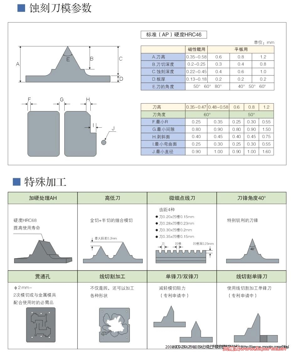

发表于 2010-10-18 18:18:17 | 显示全部楼层 来自: 中国辽宁沈阳
我给你两张图,你看看
