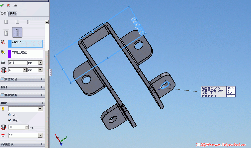

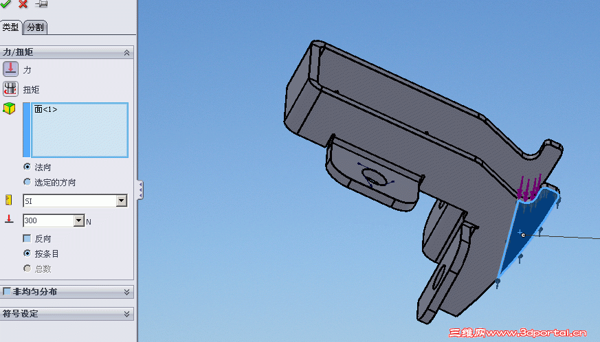

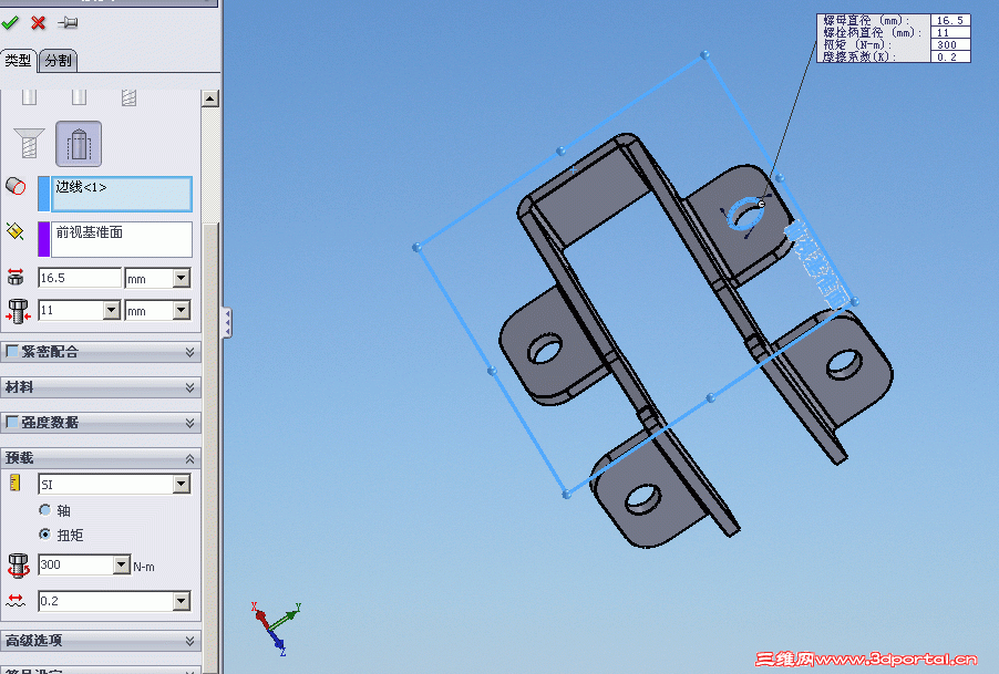

) f1 O7 ^3 v/ r1 N6 L各位朋友,下面是一个挂架,四孔用螺栓固定,受力如下图,
 楼主| 发表于 2010-10-7 18:50:46 | 显示全部楼层 来自: 中国江苏
地脚螺栓接头设置如下,螺栓材料采用系统默认,四个螺栓对称

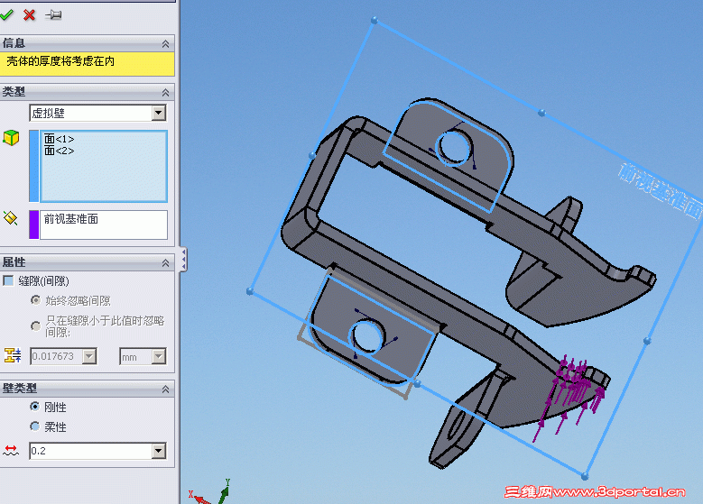

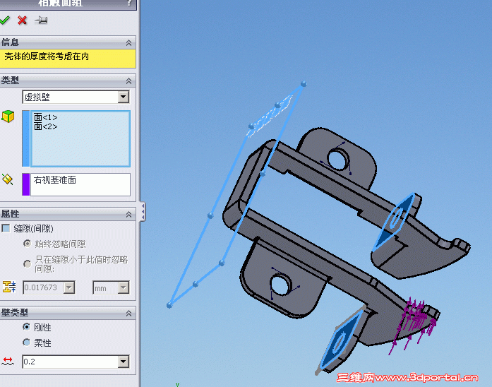

虚拟壁设置如下:

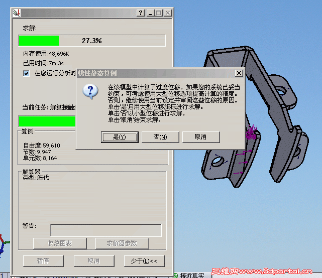

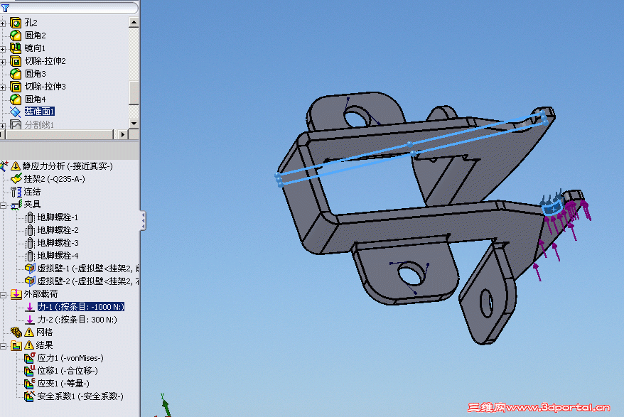

分析过程中图示,
 楼主| 发表于 2010-10-7 19:32:42 | 显示全部楼层 来自: 中国江苏

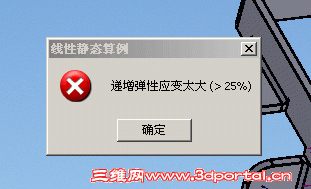

勾选“确定”后,出现下列提示,分析失败
 楼主| 发表于 2010-10-7 19:36:25 | 显示全部楼层 来自: 中国江苏

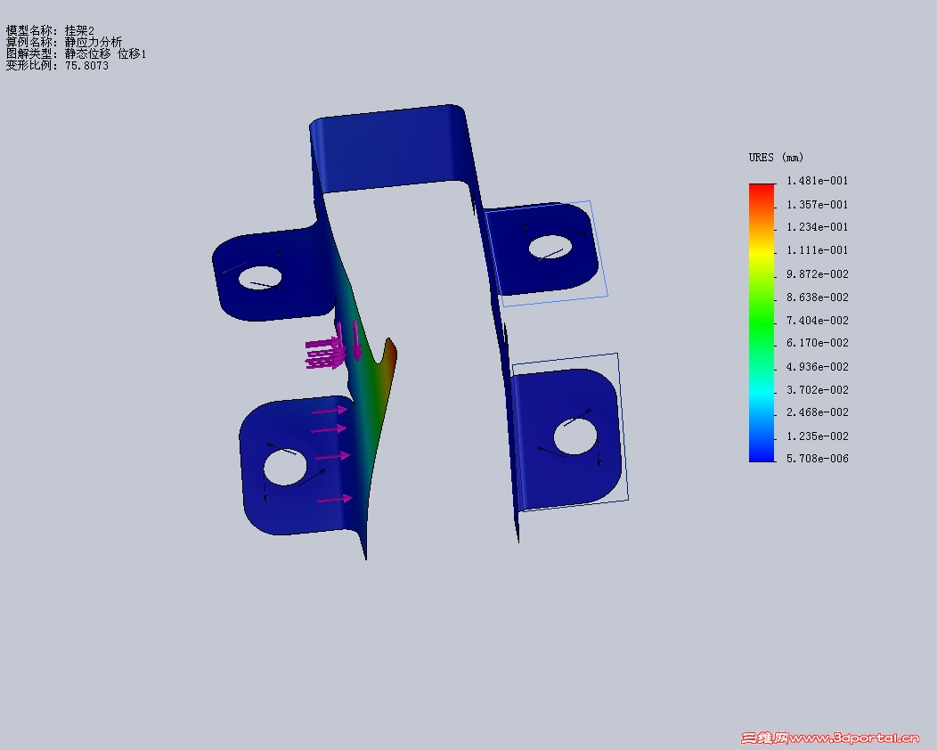

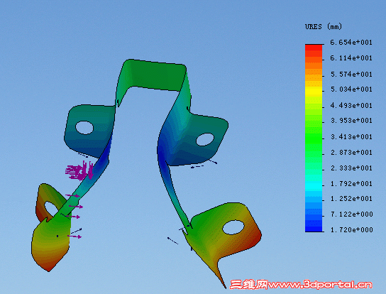

如果不勾选大位移运算,则分析结果如下:明显错误
 楼主| 发表于 2010-10-7 19:39:11 | 显示全部楼层 来自: 中国江苏
问题不知出在哪里?还请哪位朋友指教一二,非常感谢,原文件如下,软件版本:SOLIDWORKS 2010 SP2.1

发表于 2010-10-9 09:41:01 | 显示全部楼层 来自: 中国河北秦皇岛
地脚螺栓和虚拟壁的基准面选择不对,应该选择实际的接触面,另外虚拟壁定义时选择的对象应该是挂架上与实际接触面相对的面。
发表于 2010-10-9 09:44:05 | 显示全部楼层 来自: 中国河北秦皇岛
附修改后的零件图。
