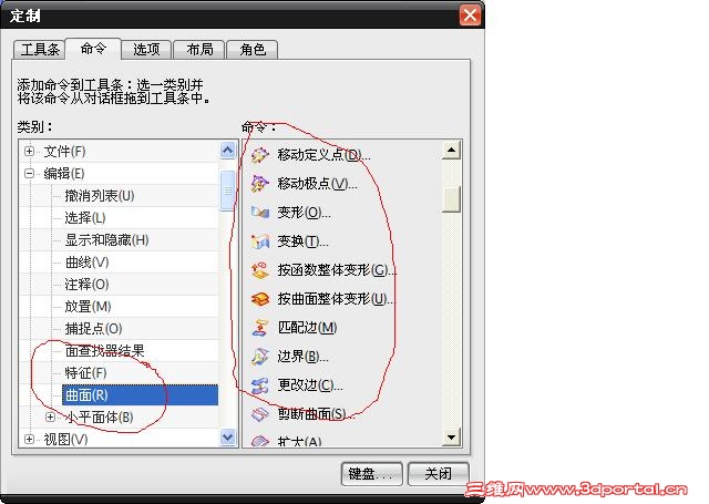

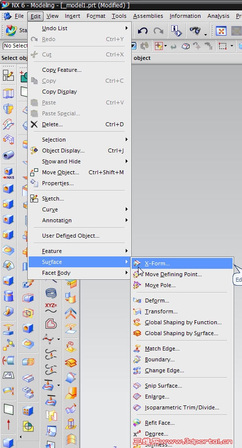

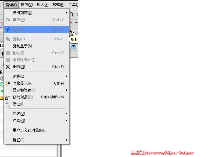

在命令定制栏的“编辑”中已经有了“曲面”命令,但是主界面的编辑菜单中却没有“曲面”,
8 o9 k) m7 z' F$ I这是什么原因,大家都这样吗?- A( W! Z* b  i3 R( J4 d% l8 N

UG只显示软件认为较常使用的功能菜单,个性化的菜单要自己设置。

  U) @! e4 W7 y- ]+ Q' }- }怎么设置?想把“曲面”命令添加进“编辑”菜单中。

应该是角色的问题,选一个包含全部命令的角色就可以了(以前对月临风有个自己定制界面的视频,还是很有意思)8 v" [1 `) K$ z6 E1 P

楼上是对的,多谢
