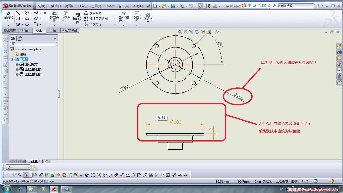

如图:为什么标注的尺寸颜色无法改变? 无标题.jpg
 楼主| 发表于 2010-10-7 11:24:41 | 显示全部楼层 来自: 中国山东济南
我在另一台电脑上在系统选项-颜色-未输入尺寸(从动)改变颜色可以,而在我的电脑上改变不行,为什么????

工程图里的尺寸线颜色在图层里调的。
发表于 2010-10-7 13:30:31 | 显示全部楼层 来自: 中国河南郑州
SolidWorks中对于重复标注的尺寸以彩色标注,楼主图中φ100已经在前视图中出现,再次在俯视图中标注,便是重复标注。
 楼主| 发表于 2010-10-7 14:40:55 | 显示全部楼层 来自: 中国山东济南
: O4 b- v+ I! r" S  ]+ h( m2 i8 fyushanzhang06 发表于 2010-10-7 13:30 http://www.3dportal.cn/discuz/images/common/back.gif
3 a% {( h/ T6 Z+ _0 \主视图即使删除了直径100也是一样的,如图中的厚度颜色,根本改变不了。。。。。。
发表于 2010-10-7 14:47:19 | 显示全部楼层 来自: 中国浙江金华
1# wcmjmw0
$ w. T/ A0 ]4 a' J; y/ ^& f6 V; f' v* Z/ B1 H0 @/ w/ N
楼主:SW设置图层是在工程图模板下,点“选项”中的“文档属性”,然后点“尺寸”,把下面各小项内的图层点开,选择图层颜色就好了。默认第二层为红色,我一般设为尺寸的层。这样标注的尺寸的就是红色的了。

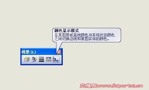

是不是没有切换这个啊
发表于 2010-10-8 18:19:45 | 显示全部楼层 来自: 中国广东深圳
我的看法是这样的
2 F2 P) C( [9 R" ~% n& z% S, y有两个可能
/ S$ o* Q9 G2 M- z1,有色的标注有问题,SW在提示你
% ?5 x9 b2 E' c) b1 ]2,有色的标注与黑色的标注不在同一个图层内,而两个层的色不一样7 i; T7 v$ x: u' {' a: A
解决方法
& q3 c. C' ~5 u# O$ t- m7 H* m4 S1,选中有色标注,有红点提示,说明标注有问题,应修正4 E# K' {: \; |# y8 C; T
2,更改图层,或更改图层色9 D1 N( C# [5 z8 r4 R
