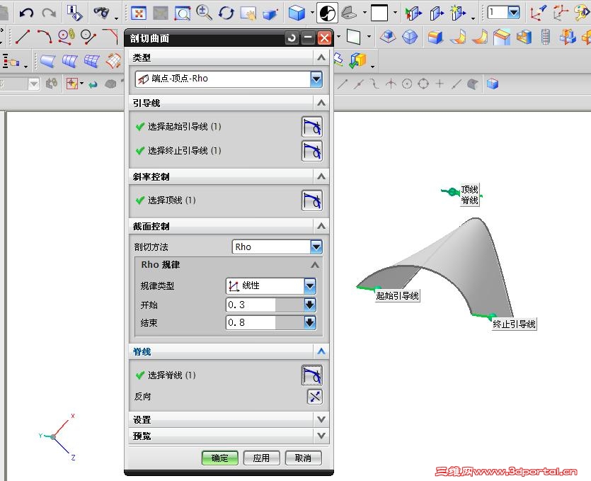

请问对话框中rho是指曲率,斜率,还是什么,为什么只能取0——1之间的数?

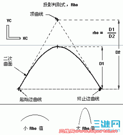

rho是控制“二次曲线”形状的参数,其值为:顶点到切点的距离与切线交点到切点的距离的比值,所以取值永远在0~1,如图:
