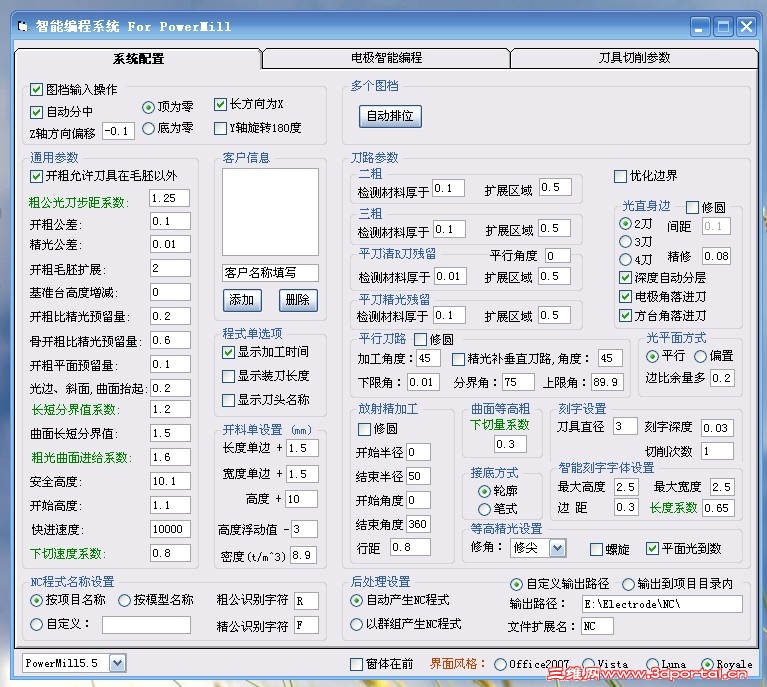

* P$ [9 x1 R& L+ Y; l- o. n" L! ]5 B系统配置界面: 4 j, @+ t+ ^" Y3 i
更多的自定义选项,更具个性化的刀路!
/ _& k" v  }! t4 Q4 F2 h具有智能刻字功能,不用定义坐标,系统会自动识别最大位置刻字!. J  m. @/ u" ^' D4 E0 X
支持多个POWERMILL版本,一个外挂通用所有版本!....................
5 y" D3 h( s: a+ O& Z1 k) Z 111.jpg ) y1 y* u% N. S

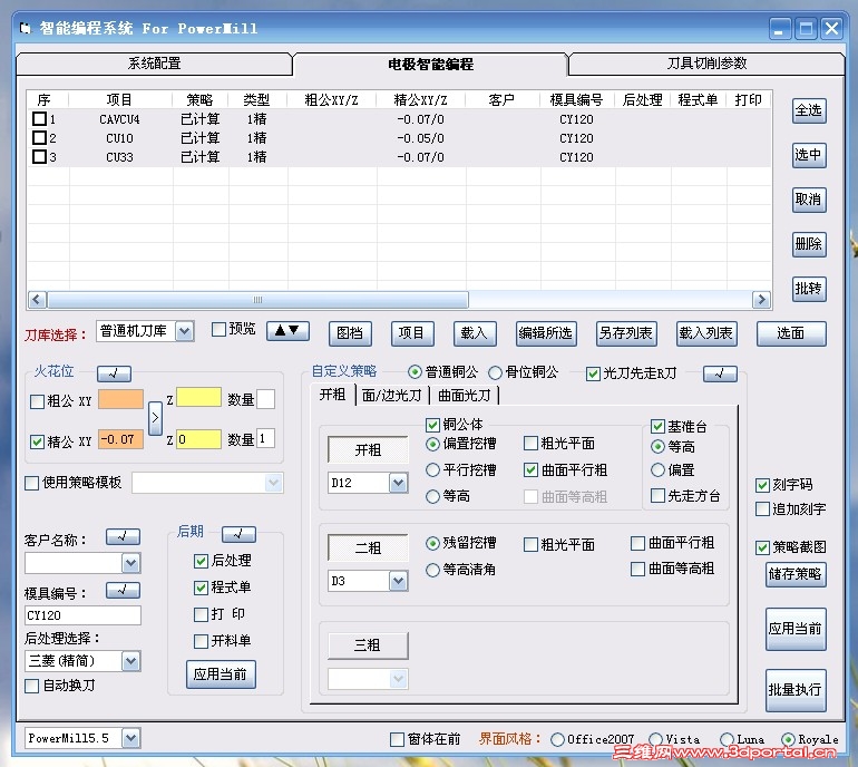

4 G  z, v" w& e1 ~智能编程界面
7 ?2 O9 ^& [+ t6 N8 D支持策略模板功能,可将常用加工策略储存,' j3 H7 p# K: Y) R7 R# ~' e8 c
下次遇到同类型电极直接调用策略模板,简化刀路设置操作!令工作更轻松,效率更高!
) e- _/ `5 u& h) L. E多种刀路方式任意选择、搭配!' }( f* D! w+ W3 E7 v& d
刀路连接,切削参数等都支持自定义!.......................

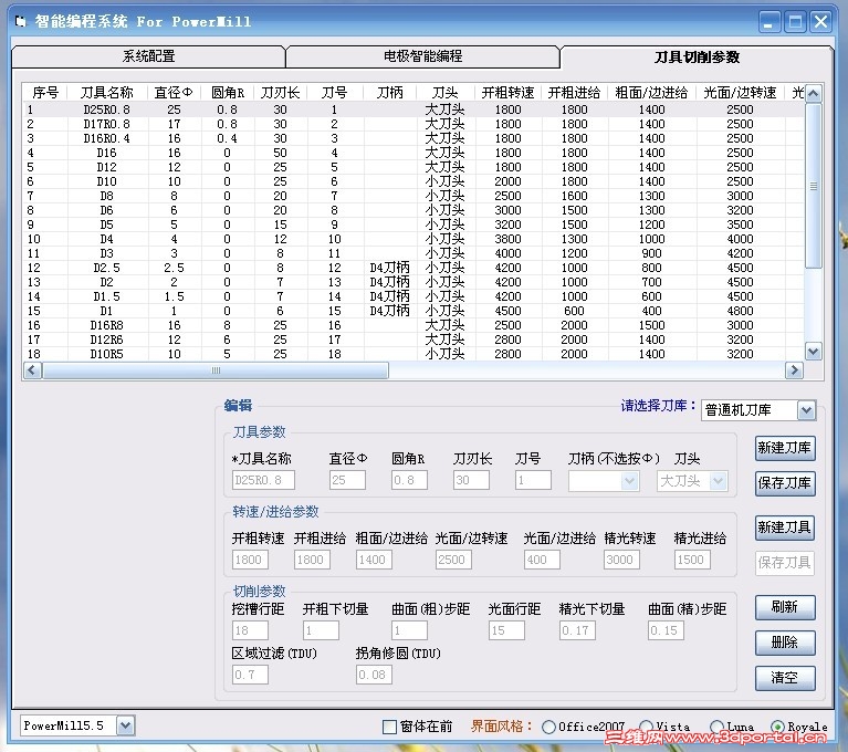

刀具切削参数界面
$ P2 X  }5 L! o* l$ ~0 R更详细的刀具切削参数设置.................. . q+ h5 ]& X" @# w2 g  [
