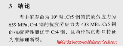

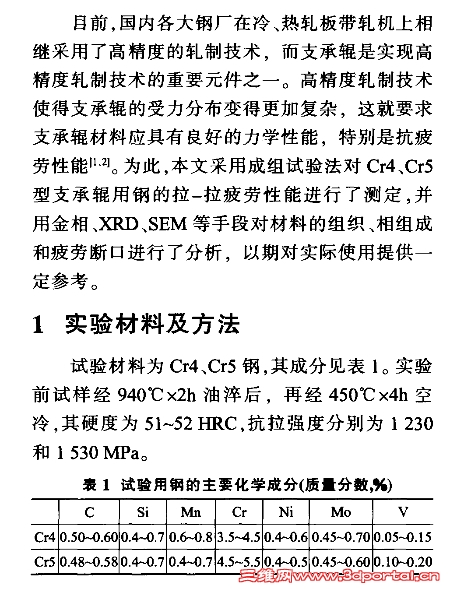

做了个工作辊的有限元分析,可是没有材料的机械性能数据
" `1 K4 @% m6 V8 \- ~! H2 R0 K: N3 x哪位大侠知道,给传个相关资料5 i1 a' v6 v. b" r- `: [
先谢过

手册上未查到有关资料。请参考下面的网址9 S. L, L7 Q- ~
http://wenku.baidu.com/view/bebde24733687e21af45a9f7.html
