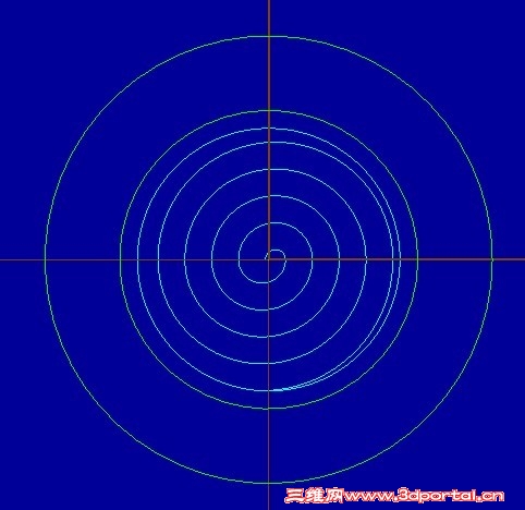

发表于 2010-10-2 23:57:43 | 显示全部楼层 |阅读模式 来自: 中国四川绵阳
MASTERCAM能做出像图上一样的螺旋刀路,注意进刀,退刀,跟每一圈刀路的过度。
9 d5 s& w% o3 P# F3 w求指教。急用!!

ug 加工里面可以选择螺旋方式,调用后可以设定加工深度,进退刀

在固定轴里就有螺旋驱动

师傅,我也是7.5的里面怎么没有流线驱动啊

用流线做的
0 o1 Z) ~. M# A( j+ A- _2 @3 X用固定轴铣可以做

UG8.0 以上 有个 螺旋铣削 的功能
