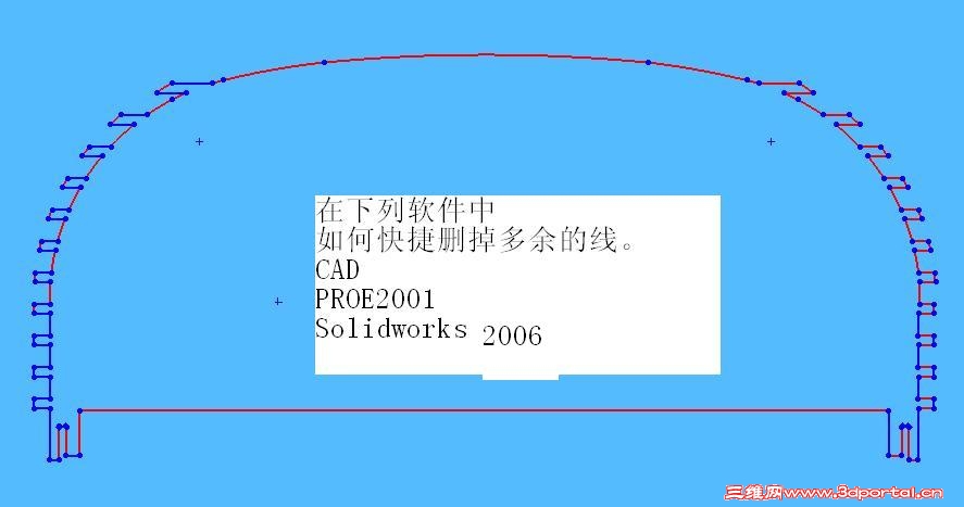

各位高手:
. B& d. W. u! g/ y* O       请教一下在CAD  PROE2001  Solidworks2006 中如何删掉多余的线,以便直接便用CAD图档生成实体图,; [0 m+ D3 p" g2 n4 K3 O' w& E
省时省工作量,请指教。求各位了

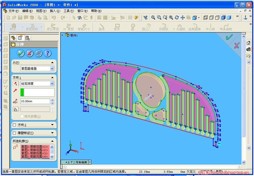

发表于 2010-10-2 15:59:00 | 显示全部楼层 来自: 中国广东深圳
如你给的图,不必删线。比如拉伸,可选择区域。

 楼主| 发表于 2010-10-3 02:03:23 | 显示全部楼层 来自: 中国广东广州
附件为CAD的图档。拉铝的截面图,因此图提供的线截面线中,不是单一连继的线,( ~; c+ ?: ^( g8 E7 {1 P2 t
可能存在不连接可多重的线,这样会导制不能转出实体。什么办法可以把不连接或多重线显示出来呢?+ _; [; W! ]9 w& C0 a
有时Solidworks会指会某些线有问题。但每次只改一点,好痛苦的速度。各位看了附件就明白了。

 楼主| 发表于 2010-10-3 02:37:14 | 显示全部楼层 来自: 中国广东广州
4# soar_tch * j' k, ^4 W$ e  |
4楼的大哥。你说的选区域怎么选呀。只有一个拉伸项呀。多线帮助
 楼主| 发表于 2010-10-3 02:41:14 | 显示全部楼层 来自: 中国广东广州
你所说的区域却是反选了我要空的部分呀,我要的是相反的部分,看了所选区域,应该是外轮廓有问题吧

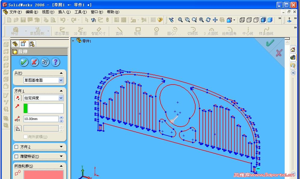

草图修复。
发表于 2010-10-4 11:55:04 | 显示全部楼层 来自: 中国北京
在CAD里创建多段线,然后将多段线复制出来;多余的线条删掉,然后导入SW,重合的线条是不好找.

 楼主| 发表于 2010-10-5 00:00:16 | 显示全部楼层 来自: 中国广东广州
楼上的兄弟是不是说在CAD中先把现有的线条转成多段线?我没转过。可否简单提示。谢谢
发表于 2010-10-10 22:12:50 | 显示全部楼层 来自: 中国北京
把现有线条,用修改菜单里的多段线命令,转换为多段线,然后单击选中,复制出来,看夹点能看出轮廓是否缺线,这样成功率比较高.
