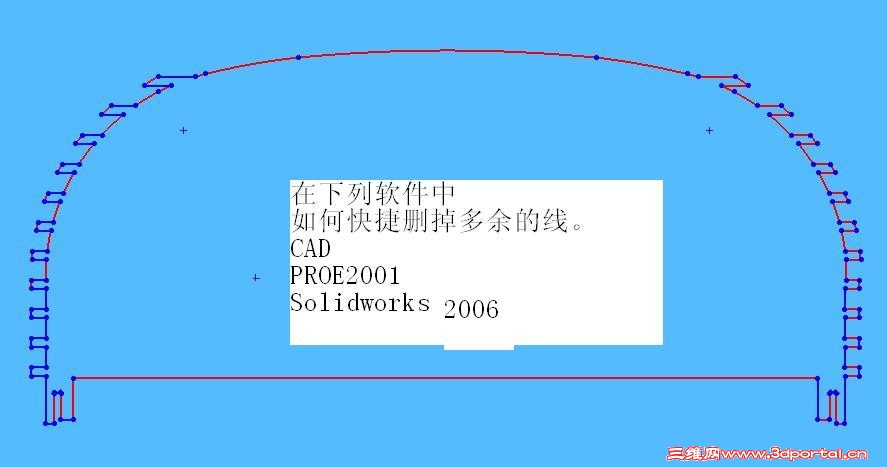

各位高手:
  x5 q, f2 Z, U8 W% c9 z! b       请教一下在CAD  PROE2001  Solidworks2006 中如何删掉多余的线,以便直接便用CAD图档生成实体图,
+ }9 m2 P7 N6 \5 w$ }4 j省时省工作量,请指教。求各位了

PROE2001  Solidworks2006 调整下视图显示就可以了
& `2 O  J; R6 C- T: zCAD在燕秀工具中有删除重复线工具

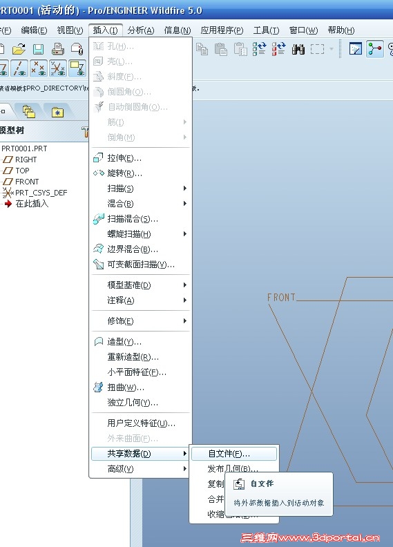

PROE做法(没2001),先转为DXF

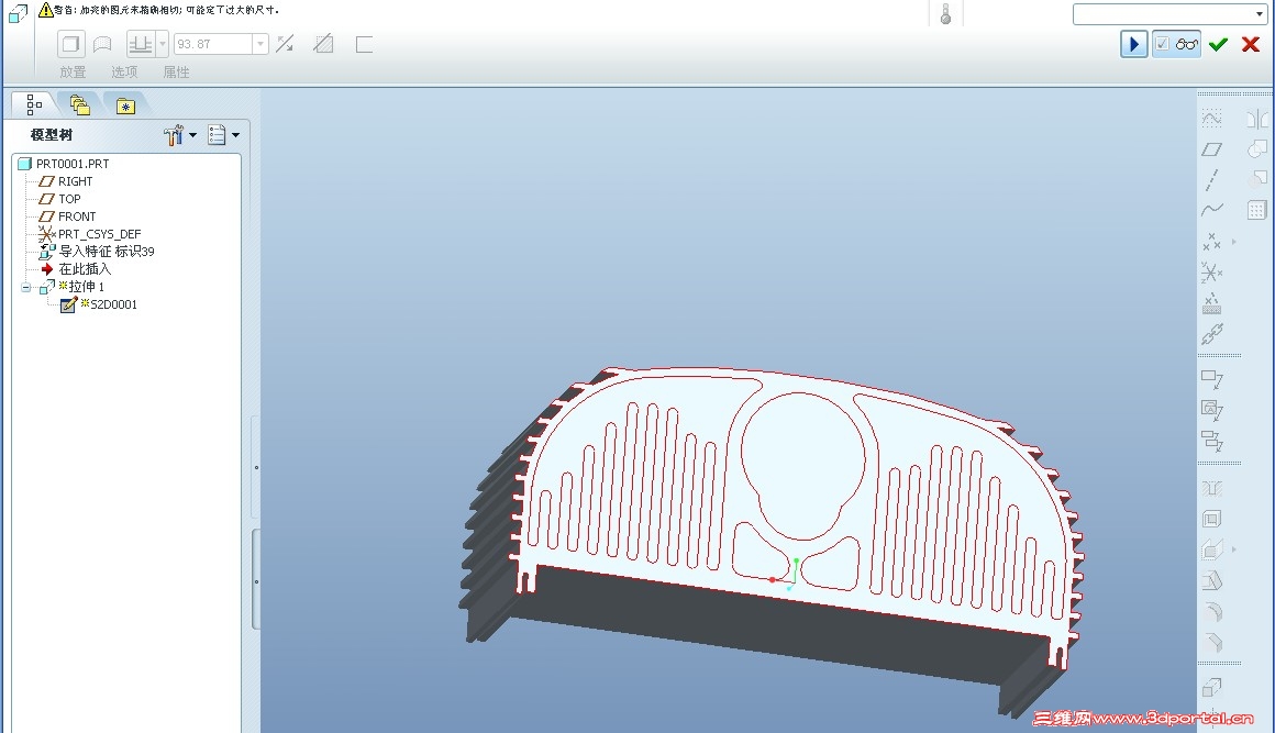

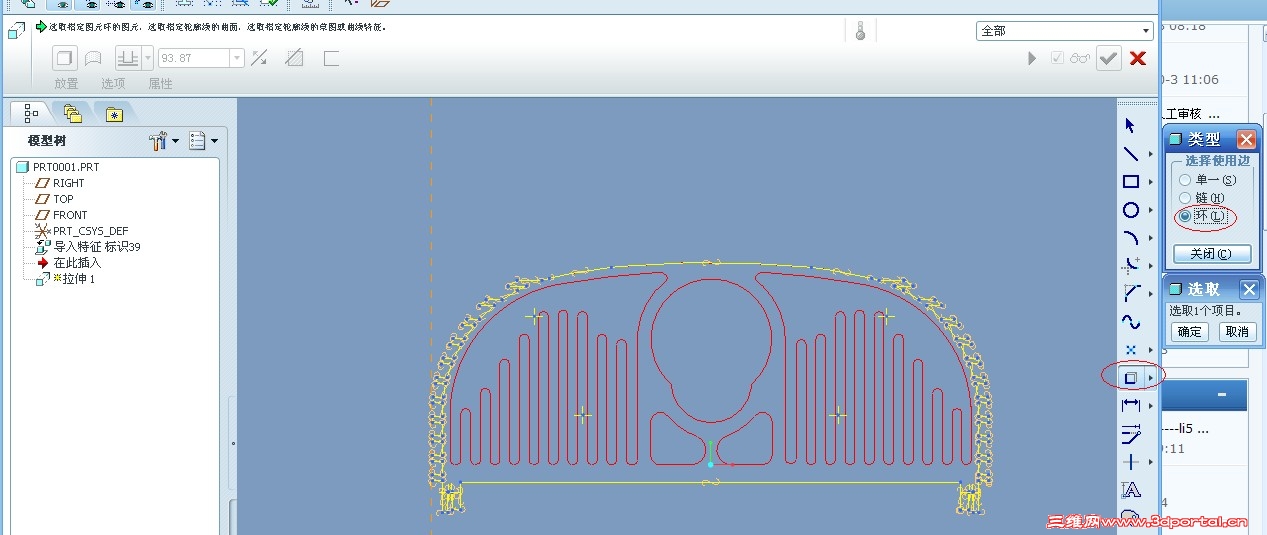

先在PROE里面新建实体文件,新建草绘,来自文件选择cad转过来的图,完成草绘,选择拉伸特征,再选好草绘平面后用使用边,选择先前的草绘层的线条,你可以用使用环选择封闭的草绘区域,完成草绘拉伸就行了。

cad中有个express tools工具条,里面有个命令是overkill 是删除重复线的

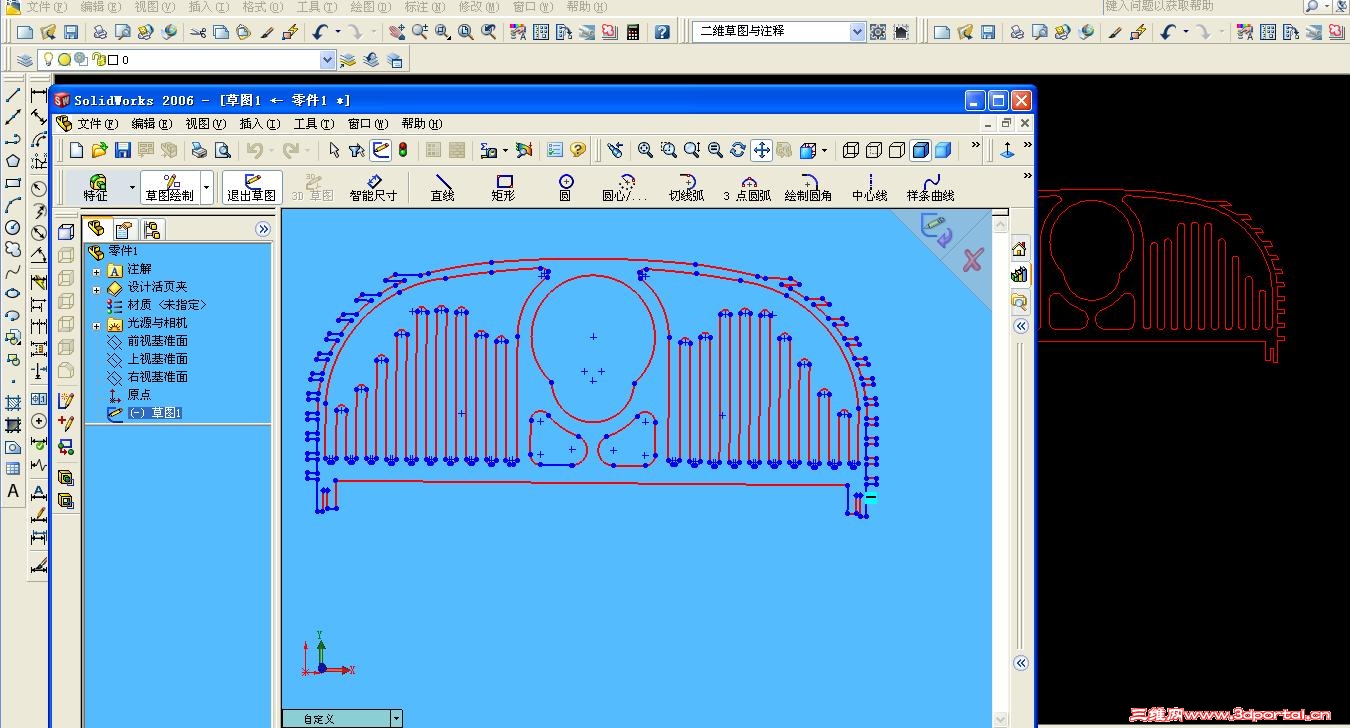

 楼主| 发表于 2010-10-6 22:06:52 | 显示全部楼层 来自: 中国广东广州
谢谢楼上的大可,但也有没相交的或相交过头的,那应该不属于重复线了吧。这种情况呢。我也捍过某楼的意见是:先转成IGSR后再转。可我怎么转都转不出来。
0 J8 U# T9 J- V. u! \2 j/ |
" z. b. Q: ^" d谁说CAD转到PROE中不能修改,只要增加结束后就能改动。爱怎么改就怎么改。只是调入的难度大,工作量大,SW我就试过较好用,选区域即可,可PROE中没这种选法(PROE2001)

6楼的大哥。你转的可只转了外型,里面的特征都没了。这样改动工作量会好大呀。这办法不好,
( J% e/ R' {* V听说CAD中可以把多线改为多义线,这样转入就容易成功,可我不会,这个方法不仿试试。

发表于 2010-10-6 23:13:57 | 显示全部楼层 来自: 中国湖北随州
新建草绘,来自文件选择cad转过来的图

 楼主| 发表于 2010-10-8 20:52:17 | 显示全部楼层 来自: 中国广东广州
问题是可以一步做成的,我安上面一位老兄的办法已做出来了,加约束就可以改动了。你不仿试试.
