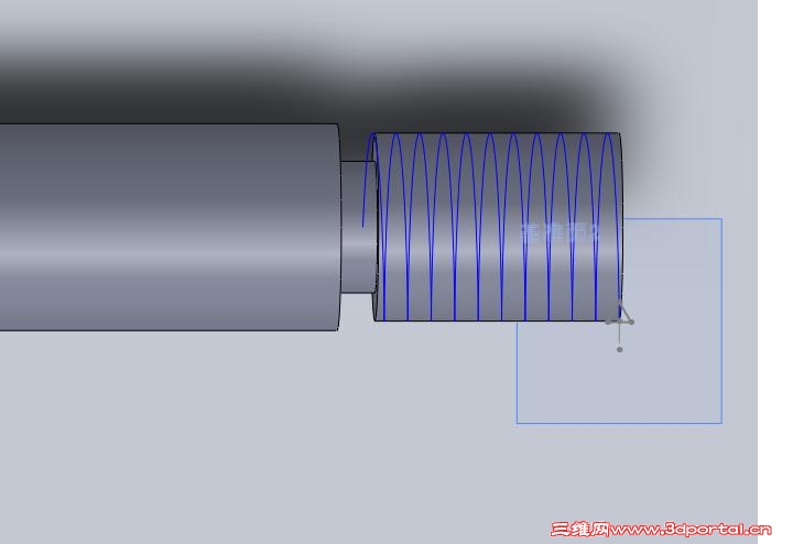

. n' O4 A  Y' L" G# o& J+ y  S* E诸位,罗文怎样都做不出来,用的是“扫描切除”命令,请各位指点是什么原因,见下图及源文件(用的是sw2010)

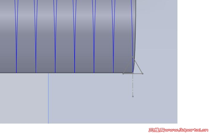

检查下三角形的宽度是否过大,是不能大过螺距的.

请楼主检查两个方面:
* w3 j3 l, |5 }  U( e" B3 N7 B# [. D1.扫描轮廓草图最好有参照点作为引导线的穿透点(我说的是最好有,可做辅助线)) M: a* t* ~& i. w
2.楼主更有可能是草图轮廓太大产生了切除重叠现象,这点也是SW不能“容忍”的。
参与人数 1三维币 +6 收起 理由
chenjun520601 + 6 技术讨论

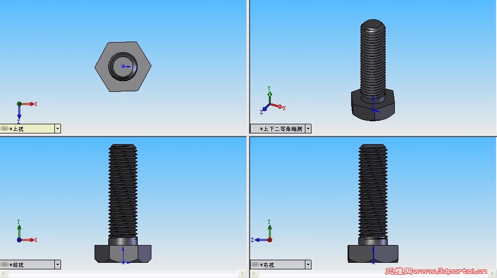

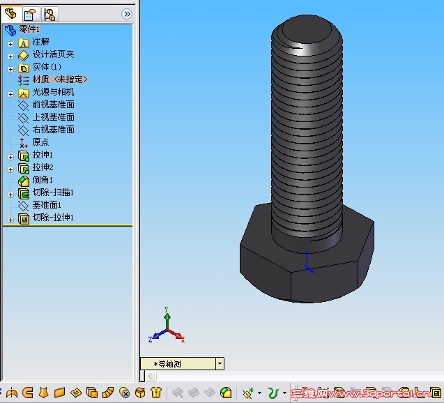

1# edisoncba 帮你改了一下重新发给你,怎么做的相信你看一下、琢磨一下应该就会了! 37-定距螺钉.rar (239.36 KB, 下载次数: 29)

发表于 2010-10-1 13:17:02 | 显示全部楼层 来自: 中国四川眉山
应该是切除的草图尺寸过大,超过了螺纹距
发表于 2010-10-1 13:17:03 | 显示全部楼层 来自: 中国安徽蚌埠
7 o; `: J, q' T* x0 D9 Hedisoncba 发表于 2010-9-30 22:53 http://www.3dportal.cn/discuz/images/common/back.gif
3 a1 V4 r% @, F* U4 d我再上传一次。。。。。。
M10x35螺栓零件wwwzzzvvv.rar
522.81 KB, 下载次数: 8
参与人数 1三维币 +4 收起 理由
chenjun520601 + 4 应助
 楼主| 发表于 2010-10-2 21:43:46 | 显示全部楼层 来自: 中国陕西西安
再次感谢各位,的确是螺纹草图的三角形过宽了(与螺距一样了),xuxinzhi2006兄的文件我也看了,真的很好,在此谢谢大家
发表于 2010-10-4 14:25:03 | 显示全部楼层 来自: 中国广东佛山
无特殊要求,用装饰螺纹吧,简单,最主要是做真实的螺纹电脑表示压力很大,如果一个装配里有很多螺纹,电脑会很卡
发表于 2010-10-5 15:43:20 | 显示全部楼层 来自: 中国广东佛山
这个最好用螺纹装饰了,用扫描来画,意义不大,而且麻烦。

发表于 2010-10-6 13:51:53 | 显示全部楼层 来自: 中国广东佛山
你切的比实际材料还多当然扫描切不出了啊
发表于 2010-10-6 13:57:54 | 显示全部楼层 来自: 中国浙江杭州
我画螺纹一般三角形宽度比螺距稍微短点,哪怕0.01
