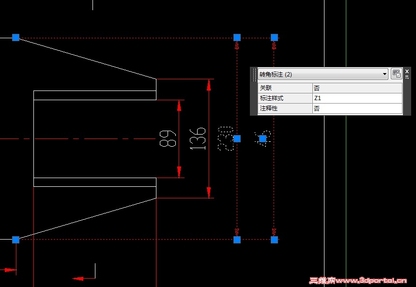

发表于 2010-9-30 17:52:55 | 显示全部楼层 |阅读模式 来自: 中国山东济南
朋友画的图,我用同一个标注样式得出来的却是另一个尺寸,他也没有文字替换。请高手指点。

发表于 2010-10-1 15:47:48 | 显示全部楼层 来自: 中国安徽合肥
你朋友画的图标注时,其在标注样式中将主单位比例因子设置为5,而你的比例因子设置是1,所以得出来的却是另一个尺寸。

发表于 2010-10-2 07:32:48 | 显示全部楼层 来自: 中国江苏扬州
你肯定是直接标的,而你朋友用了比例因子5来标注
发表于 2010-10-2 10:08:17 | 显示全部楼层 来自: 中国江苏苏州
看下别人这个尺寸,用的标注样式,在看下自己的
6 z# M/ @4 m: e- u9 K/ X, Q你或者用格式化,匹配一下,愿意应该是楼上各位大侠所分析的那样,比例因子问题
 楼主| 发表于 2010-10-3 10:42:40 | 显示全部楼层 来自: 中国山东济南
同一个标注样式,里面的比例也应该是一样的。
发表于 2010-10-3 12:00:44 | 显示全部楼层 来自: 中国辽宁铁岭
同一个标注样式,里面的比例也应该是一样的。+ t6 J8 z" f8 L- j
SWJINGLING 发表于 2010-10-3 10:42 http://www.3dportal.cn/discuz/images/common/back.gif
+ Q& U4 i7 U; W  G: ?& H不一定.可以通过特性管理器单独修改.

发表于 2010-10-7 19:15:05 | 显示全部楼层 来自: 中国江苏镇江
* K$ |: {- p/ L3 R- f2 d; C6 ?SWJINGLING 发表于 2010-10-3 10:42 http://www.3dportal.cn/discuz/images/common/back.gif
1 m. I$ |  v, u5 S' z- `& u9 M
. z3 q# i4 n) x: [/ X如果你使用过标注的“替代”你会发现和你一样问题的。5 \+ L+ ?; W; }/ C3 Q! @' N
你恐怕就不会有这个疑问了。
发表于 2010-10-7 21:10:40 | 显示全部楼层 来自: 中国山东枣庄
比例因子问题毫无疑问。

发表于 2010-10-9 10:12:26 | 显示全部楼层 来自: 中国贵州黔南布依族苗族自治州
这是在图纸空间标注,扑捉图纸空间的特征点造成的
发表于 2010-10-9 20:18:25 | 显示全部楼层 来自: 中国上海
大家用CAD要养成好的修改,标注要用标注样式来统一控制,不要随意在特性工具栏单独修改。
