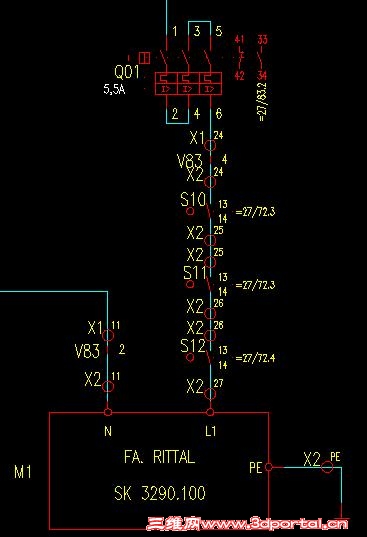

电气图1.JPG , q3 F! k; l! k% Z/ r1 v4 M
" Y8 H; t9 M& U& K* X; S/ F8 p# W$ J
我刚刚学电器,图看不明白,请请问图中右侧中间那条连线边上的编码代表什么意思?包括两个24,两个25,两个26,一个27;还有一个X1,六个X2;一个V83。哪位帮忙解释一下,谢谢!!!
发表于 2010-9-30 10:41:59 | 显示全部楼层 来自: 中国河北秦皇岛
X1,X2是端子排编号,其中的25,26,27是每个端子排中的端子编号;V83应该是电缆编号,其中的1,2,3应该是多芯电缆中的芯号% t, Q/ ?# I! v( q6 G

wfq_00 发表于 2010-9-30 10:41 http://www.3dportal.cn/discuz/images/common/back.gif
3 R! M2 r7 W! m* \) w/ o3 n7 Q. n你解释的端子号,电缆号什么的都是对的,不知你说的图纸上有错误是指那个,如果是指同样的X2排,有两个或以上相同号码的端子的话,我想说明一下,其实有的厂家或者区域标准是可以这样做的,你只要看到同样的号,就可以认为它电气原理上是相同的,就好比我们看到PE就知道是接地一样。
( L( b; |% r& q  x2 Q+ ~- S不过我本人不喜欢这样做。
 楼主| 发表于 2010-9-30 14:48:41 | 显示全部楼层 来自: 中国河北秦皇岛
请问电气符号的区域标准有哪些?最好是欧洲或者德国的,请问楼上知道吗? 4# bianjun

这种图示方法我很少见,X1,X2应该是指接线端子,24,25,26,27为端子编号
发表于 2010-10-17 07:59:05 | 显示全部楼层 来自: 中国北京
两个24/25/26, 指的应该是在端子排上的跳线或短接点...

端子編號是一種說法
% }  U  q7 K0 N. K9 O8 ~) [% `我們的說法是線號
9 C( I8 r# ]0 n3 ]- B  h1 D/ b很多電器都要用電線連接6 ?% d& j  b: O: [
系統只要多幾個元件
, |, |8 W' O6 p: u6 l$ g* T那麼電線就多到很懂搞清楚是從那個元件連接到那個元件
; v" s8 [/ U4 O5 x所以我們給每一條電線一個編號+ N3 p; [2 L% v* h" F  F/ j
對應到圖面的編號
# b! O  f" p* f8 w那麼就很容易分辨這條電線從那個元件連接那個元件
; z, }3 r8 s! c/ C$ O不管是除錯或生產時
% B' ?- Q7 X# ]9 R2 }3 p# E就不會搞錯
发表于 2010-11-2 17:43:46 | 显示全部楼层 来自: 中国安徽合肥
