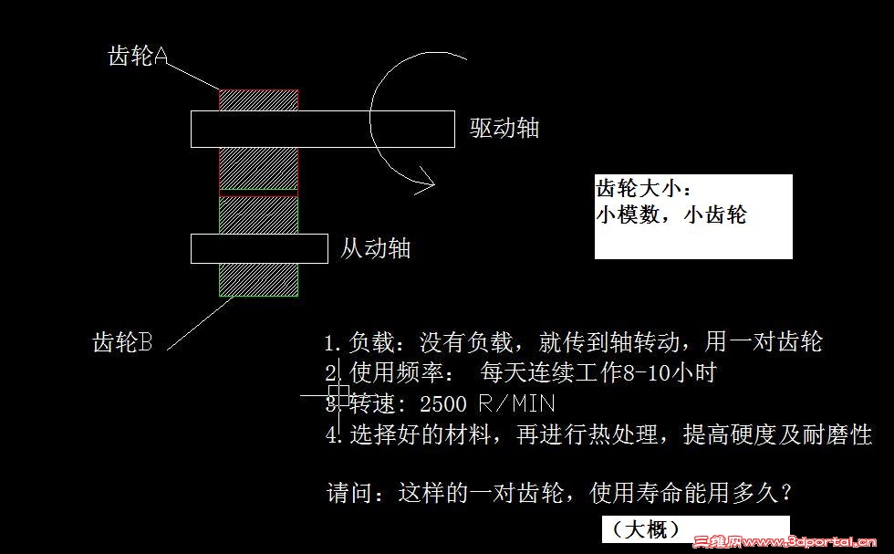

如图!. T: w& A* H: W0 z/ k' `- \% K
麻烦高手们,帮忙斟酌一下,大概的使用寿命!6 J) s! l$ {7 y# {7 A! k& n
我知道这个与材料选择,热处理工艺,或者表面处理工艺相关,
/ l/ c7 k# D! {! f. K& g" x' ^0 U但是我想知道个大概寿命,如怎么个配备,相应怎么个寿命之类的!!
 楼主| 发表于 2010-9-29 21:50:03 | 显示全部楼层 来自: 中国陕西西安
或者说:& I/ W0 c" x  A7 G; D( n4 x
1。 齿轮小(空间限制)- Q& h  `# v/ G
2。 转速高 2500R/MIN
3 B4 ?7 Z. x- p- R8 k4 `; C: |  F3。 连续使用时间长 8小时
0 R- Z. T0 u, Q5 q0 k4。 轻负载(只是齿轮,齿轮轴本身的回转惯量)
4 O8 g7 p$ O3 d0 }在这样的要求下,选择什么样的材料,还有什么样后处理?' C/ E8 f* k  \7 a) \4 |, K# S
来保证其使用寿命啊?当然,要考虑成本哈!
发表于 2010-9-29 23:05:41 | 显示全部楼层 来自: 中国河南郑州
2500R/MIN不算高的,这要求,,呵呵没见过呢,理论上应该无限长,齿轮精度做好应该就可以了
 楼主| 发表于 2010-9-29 23:24:04 | 显示全部楼层 来自: 中国陕西西安
关键是要看使用频率啊!!
$ O2 x: Q0 S2 l0 {+ Y0 D( c我在网上看了些资料。/ v0 V9 _; o( [! W' p0 H# \
估计用20CrMnTi 渗碳钢 材料,然后高频淬火,处理,可以提高寿命!8 ?& d+ r8 v0 c1 R, r( d) V
但是我就是有些不解,这个寿命大概是多少呢?: w7 n* l* v* v2 c
一年?2年?就这样的使用频率
发表于 2010-9-29 23:48:27 | 显示全部楼层 来自: 中国河南郑州
你这样得使用频率属于很低的,98%以上的设备都是24小时运转啊,做好20年也没事
发表于 2010-9-30 08:47:44 | 显示全部楼层 来自: 中国上海
我们的仪表上的带动指针转动的齿轮(很低的负载),用的是黄铜材料,转速没这么高(几百rpm),最长的已经用了30年了。没有负载的,基本上就不要考虑热处理了。

发表于 2010-9-30 16:25:59 | 显示全部楼层 来自: 中国北京
没有负载,齿轮内部啮合也会产生相应的力,不可能达到无限寿命。齿轮很少以多少使用时间来计算,通常都是校核其屈服强度,弯矩强度安全系数来衡量。

发表于 2010-9-30 16:37:15 | 显示全部楼层 来自: 中国河南新乡
首先根据具体使用工况,用机械设计中的公式初步计算一下;你图中什么都没有显示,不可能有人告诉你使用年限。既是在应用作为一种消隙或减震用的,也要有一定的数据。7 s) H9 Z- C6 q  b
  算出数据也是参考,根据你的工况,自己计算出数据后加上一定的安全系数,使用起来一般不会有什么问题。

发表于 2010-10-6 15:36:19 | 显示全部楼层 来自: 中国江苏泰州
先按常规10000小时/年,负荷轻,加一定系数,不要超过2。
+ n+ c& P/ ~% r$ w: O作为估计值,估计齿轮不坏,其他零件要先坏了。

发表于 2011-4-5 23:32:48 | 显示全部楼层 来自: 中国江西南昌
可以发齿轮参数上来,用软件算一下,其实,这种结构的,轴承也要考虑一下。
