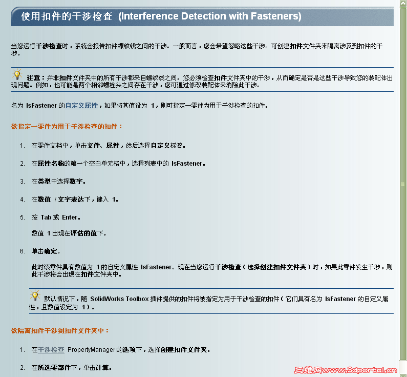

发表于 2010-10-4 14:20:17 | 显示全部楼层 来自: 中国广东佛山
楼主难道不知道在检查干涉时选上“生成扣件文件夹”?
