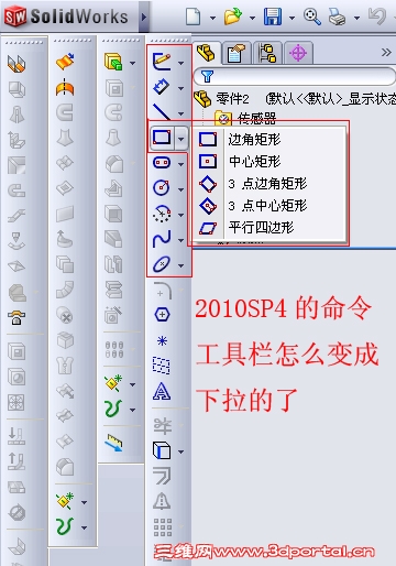

SW2010 SP4的工具栏命令怎么变成下拉式的了,如何调整成每个命令独立显示出来

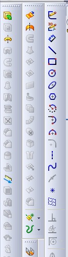

 楼主| 发表于 2010-9-29 08:35:07 | 显示全部楼层 来自: 中国江苏南京
如何恢复成这样

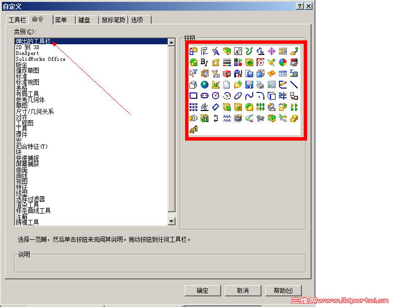

到自定义/命令/草图里一个一个往外拉,并把带下拉三角的按钮拉回去。

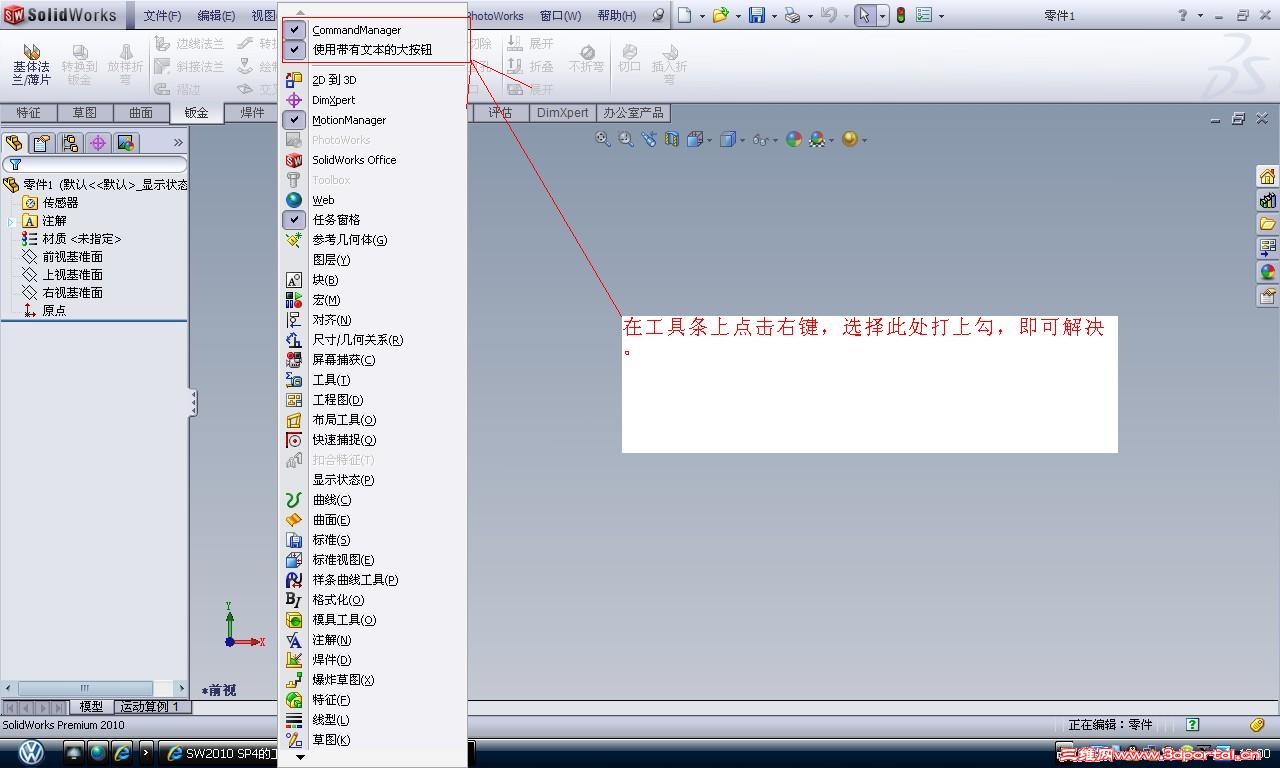

发表于 2010-9-29 10:04:52 | 显示全部楼层 来自: 中国安徽蚌埠
1# ty007 6 r4 F# l* I' B% C
按图操作即可解决。。。。。。

发表于 2010-9-29 16:40:46 | 显示全部楼层 来自: 中国江苏无锡
自定义工具栏就行了
