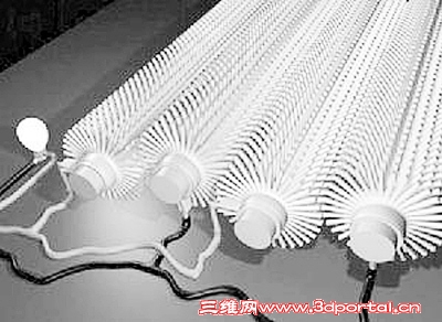

  计算机、电灯泡甚至人体产生的热——这些能量最终都耗散在环境中白白浪费掉了。而一种新型热电装置可让人们利用这些能量,将热能转换为电能或进行互相转换。) l' [/ L+ K$ B" U" A1 }% f
! ?' Z- u  e8 H- I
  新型纳米网筛可大大提高热电设备效能
