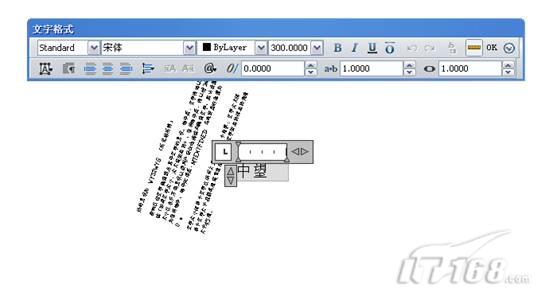

  1、 文字极小,如果不进行缩放根本看不清楚/ N2 h1 o2 m6 w  K
  2、 文字极大,超过了屏幕显示的范围
2 `# m. S/ Y( h$ ~8 G  3、 文字旋转角度过大7 g1 p! e/ X, {7 c+ H! F3 S
   http://i0.sinaimg.cn/IT/s/2010-04-21/1271818410_ll77XO.jpg: C  E+ k; ?* v  @9 \6 T* h7 d
  此时如果继续“始终显示为WYSIWYG”,那前两种文字此时因为看不清或看不全变得没有意义,而第三种文字可以让你适当活动下脖子,但如果数量很多的话,那就变成负担了。

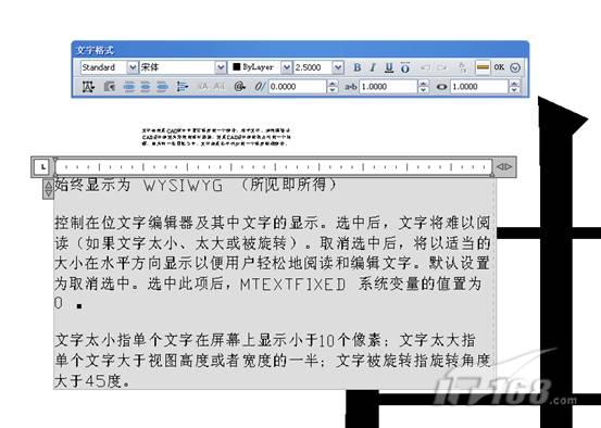

! K% L* g2 E4 r$ A: `  如果你的图纸有较多文字是属于上述的三种情况,那建议你取消勾选“始终显示为WYSIWYG”。这样中望会自动根据文字的大小进行判断,然后自动缩放到合适的大小显示给你看,你在编辑前就不用特地去进行缩放的操作。另外旋转角度过大的文字会自动显示成水平的,方便你查看和编辑。效果如下:) @2 L- h0 E# v2 ^, S* d
   http://i1.sinaimg.cn/IT/s/2010-04-21/1271818410_QppZ7h.jpg3 _0 J7 ]2 @( t- Q( i2 y
   http://i2.sinaimg.cn/IT/s/2010-04-21/1271818410_DBHdmL.jpg/ T! Z! x0 @+ d! W
   http://i3.sinaimg.cn/IT/s/2010-04-21/1271818410_BQBVHe.jpg
& }* s8 h) \3 K0 F# w  最后附上中望CAD2010判断的标准:
, C+ w& m+ r. ^+ f3 i, L4 E  1、 文字过小:指单个文字在屏幕上显示小于10个像素;
+ `6 L4 S' X" I) |, c: J  2、 文字太大:指单个文字大于视图高度或者宽度的一半;
$ Z* o- J) |; w+ }" ?6 C* m3 R  3、 文字旋转角度过大:指文字被旋转指旋转角度大于45度
