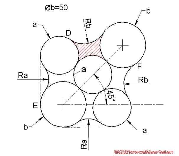

) I1 D! R* d& v9 p$ x3 }" d, o; [6 D: J. T. G4 R
我又来求助了呀。6 s; g0 G# [1 L9 J- b8 P/ {4 J
这个图也在练习课程里面的,我想了一个小时还是画不出来,特来求助。。
发表于 2010-9-28 01:58:06 | 显示全部楼层 来自: 中国北京
左上角那个圆除了相切没有任何定位?
 楼主| 发表于 2010-9-28 07:23:47 | 显示全部楼层 来自: 中国广东佛山
练习题里面就这样的提示。。其他都没有了呀。。
发表于 2010-9-28 07:40:37 | 显示全部楼层 来自: 中国浙江温州
好像可以算出来) Z5 b1 h9 l; E% y% B
但直接话
: ~* n* ?% J- u1 ~6 C 有点难

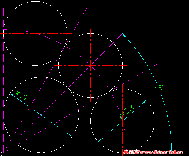

发表于 2010-9-28 07:53:55 | 显示全部楼层 来自: 中国安徽芜湖
补齐了辅助线你再看看。- x3 l! w: @$ ^( l0 D* `
发表于 2010-9-28 08:36:57 | 显示全部楼层 来自: 中国江苏无锡
本帖最后由 hailucc 于 2010-9-28 08:38 编辑 7 H/ ^6 h3 `% Z* j' c6 F6 `" g  I
8 j- D7 C. J4 y! F5 f这题本就不确定的,如圆a半径定为R22、23、24等均能画出图来。
  S$ ^) @) R* u# L5楼的辅助线只是你自己认为的辅助线,原图并没有要求啊。
发表于 2010-9-28 08:42:20 | 显示全部楼层 来自: 中国浙江杭州
用SW  直接用添加约束 相切
( B0 j  D' W( s# U" |$ x3 \就出来了
发表于 2010-9-28 09:05:49 | 显示全部楼层 来自: 中国湖南益阳
缺少条件,Ra值不定
发表于 2010-9-28 09:16:38 | 显示全部楼层 来自: 中国山东济南
用PROE画一下就知道了

5# coolboy123 ; V8 c( j7 Q4 i: ?1 z
% T  A! |' ?6 G( v- c* E( |此题应该加最小a值才对。。应该是按照5# coolboy123 这位大师的做法来做才是出题者最初目的;. `+ {* V- r' a5 m" M
利用定数等分来求解。以D点为圆心作任意圆,然后以定数等分求出该段圆弧六等分,分别过四点作辅助线,然后以相切、相切、相切为中间一圆,再以D点为圆心过中间圆作圆,剩下即容易。。
% F+ }$ \; g6 }. X: d使用其他软件来做不是出题者的最初想法。。3 P9 _* M) I: C$ P4 ^
5 k" {6 ^9 J: r; Y谢谢大师指导!谢谢!
