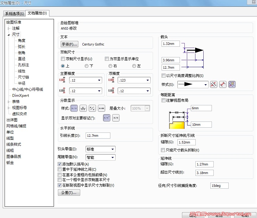

[已解决] 请教高手,画工程图时,标注直径时,如休把数值放到想要的位置
发表于 2010-9-27 21:35:50 | 显示全部楼层 |阅读模式 来自: 中国广东深圳
如题
; k) I0 u/ ^" b' j我想把直径的数值放到想要的地方
9 f7 D* `/ E$ W0 h6 \就不放不了
5 g1 T: H1 }3 R+ U总是居中
* Q! W* @$ F8 o; @2 A* Q* }郁闷
9 M  \0 Y: m# o4 y谁有好办法
& }+ l" ~1 @3 q  a: }谢谢~~~

选项--文档属性--尺寸--取消“置中于延伸线之间”的选择

尺寸属性中有一个“居中”的选项$ \7 }! |( I: G& B5 T7 o
如果选择了,那么尺寸就不能任意移动。取消这个选项就好了
' G$ {8 @. g) r! u& x7 B(每个尺寸都可以单独设置这个选项)

可在文档属性中一起修改,也可单独修改。如楼上所说,每个尺寸均有对应的属性框,上有三个选项卡,点其它两个,中有格式的内容可以修改。

在propertymanager栏的标注尺寸文字(I)中有4个尺寸表达方式,取消居中就OK了

普通尺寸可以这样改
6 E9 [/ ~8 e+ L: c" y可标圆的尺寸好象不行; N$ J# ^' O% r. R9 J7 w+ I8 Y
大家试试看~~~
