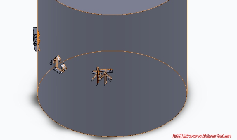

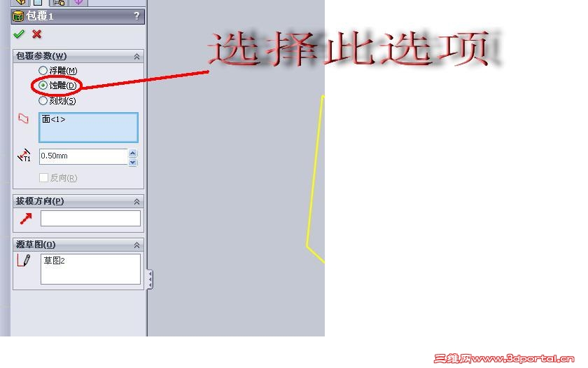

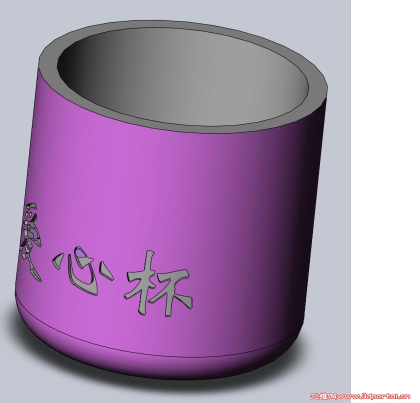

$ b4 r* _1 s$ _6 S可以用包覆,注意选择蚀刻。 未命名.JPG 1# 范枫
发表于 2010-9-27 16:14:21 | 显示全部楼层 来自: 中国重庆
。。。3个选项挨的这么近楼主居然都没看见
