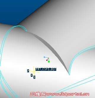

[求助] 用PROE怎样使这个面光滑一点
发表于 2010-9-26 23:11:11 | 显示全部楼层 |阅读模式 来自: 中国广东中山
这怎 么做
0 @/ K4 }* a' Z要过渡光滑
发表于 2010-9-26 23:36:03 | 显示全部楼层 来自: 中国广东东莞
不知所云!!5 t& ^$ X0 i8 g7 k8 v2 g* g1 P
连个part文件都没有??谁知道你要做什么?
发表于 2010-9-26 23:54:13 | 显示全部楼层 来自: 中国广东肇庆
倒大点圆角,并设好各参数
发表于 2010-9-27 14:25:51 | 显示全部楼层 来自: 中国北京
加个公式吧 限制一下两个边的关系 你是扫描出来的吗?
 楼主| 发表于 2010-9-27 21:10:54 | 显示全部楼层 来自: 中国广东中山
这是手机照的原图要达到这样的效果1 p9 o' v: t$ ~% G; D
发表于 2010-9-27 21:13:51 | 显示全部楼层 来自: 中国广东肇庆
你给个3D来帮你试下
 楼主| 发表于 2010-9-27 21:24:11 | 显示全部楼层 来自: 中国广东中山
能用到曲面吗?曲面有这样的效果吗; S7 D% w7 p' D) A7 T4 b$ D
能可以怎么用
发表于 2010-9-27 21:38:55 | 显示全部楼层 来自: 中国广东肇庆
用圆角倒出来吧,注意下倒圆角顺序和技巧
发表于 2010-9-27 23:39:17 | 显示全部楼层 来自: 中国广东深圳
四边放样曲面出来
