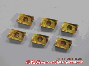

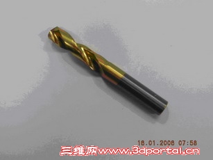

常用的涂层方法有CVD(化学蒸着法)PVD(物理蒸着法) CVD(化学蒸着法)是利用气体化学反应以约1000°C的温度被覆 PVD(物理蒸着法)是将被覆层的主成分金属蒸发离子化,与气体反应而在负极处理的母材被覆(500°C)在高速钢刀具涂层大多为TiN 常用的方法为PVD,一般用在钻头,牙攻铣刀等刀具,涂层厚度只有几μm,涂层硬度可达约70HRc,相当于一般硬质合金钢的硬度, 硬质合金钢的涂层是在韧性较好的硬质合金上涂覆一层耐磨,难镕化的金属化合物,一般采用CVD.
. W  _, {9 L1 ^, ~- f

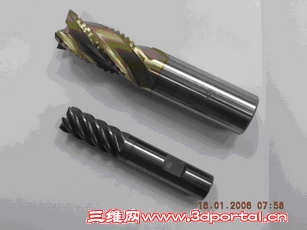

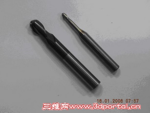

涂层刀具被覆层只有约几μm上下的厚度,所以不可能所有的切削性能只靠被覆层表现,母材的特性对刀具性能也有很大的影响.被覆层,材质,层数的改良提升,使刀具性能提高的是母材表面的特性.被覆,涂层后,可以增加耐磨性及耐热性,但同时也造成母材抗弯强度的减少,为了改善此一缺失在被覆层与母材间加上一层中间层,同时刀具可依据其用途,来选用母材,,为了强化母材的金属韧性,可将其周围部CO浓度含量提高来改善,所以涂层刀具使用在何种金属切削上,会因不同的刀具制造商,使用不同的母材及母材的硬度特性变化而有所不同.
