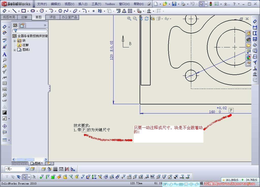

solidworks的块好象不能插入注释或尺寸!只能把块拖在尺寸或注释旁边,看起来好象完美,但如果你移动注释或尺寸,块是不会动的,所以有时块会不知跑到哪里去了!希望SOLIDWORKS公司能解决这个问题!不知哪位大师能解决呀。

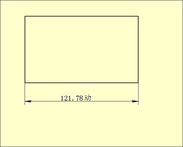

 楼主| 发表于 2010-9-26 21:19:47 | 显示全部楼层 来自: 中国上海
这里有源文件.
a.rar
227.43 KB, 下载次数: 1
发表于 2010-9-27 11:43:32 | 显示全部楼层 来自: 中国浙江嘉兴
是可以的!

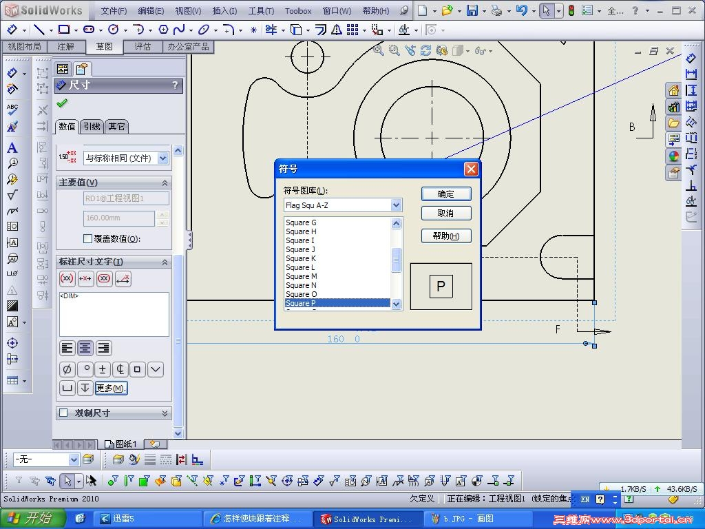

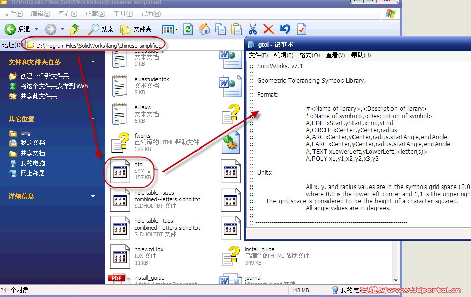

其实这个方块P的块在“插入符号”中有的,不用做成块这么麻烦,但我这个问题依然是成立的,现在我想问的是如果有些符号在“插入符号”中没有,如果要经常使用,最好是做成一个符号,这样就可以在“插入符号”中调用,请教高手应该怎么做这种符号?比如说要做一个棱形P,应该怎么做?
发表于 2010-10-3 09:41:41 | 显示全部楼层 来自: 中国陕西西安
当然可以了( ]* h2 L) E- `1 Z* t% R9 C
