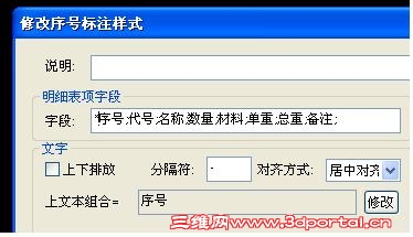

1、多级序号
& t8 P4 w$ P+ Z* wYCCAD2010的8月以前版本的序号标注只能标注一级序号,不能标注1-2-3-7这种多级序号,9月中出的版本可以标注多级序号了,同样可以查询零件信息和明细表自动填表;要使用所见即所得的多级序号标注明细表,得在序号标注样式中的“明细表项字段”的“序号”之前加一个“*”;如图5 p( X/ r! r/ F4 \- T6 _& X+ l# b

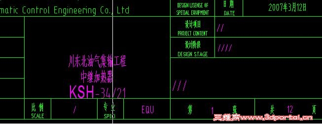

2、多行文字属性块2 I! y$ o3 i9 @1 I9 k/ S
YCCAD2010的8月以前版本的属性块只能使用单行文字,有时候很不方便,比如要使用双语明细表(就是中英文对照的)以及表格中文字字数过多时!
1 X, z$ ~( L/ G4 \0 m# t尤其是表格中文字字符数过多!旧版YCCAD中有个属性文字宽度限制,文字过多时自动调节文字的字符宽度比例,以保证文字不超出表格!但还则样很容易造成文字很窄,看不清楚,也很不美观!
8 u; q9 D2 W8 t0 N

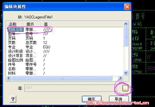

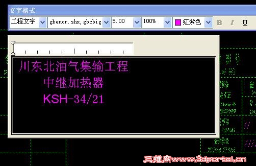

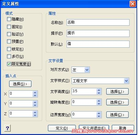

5 f7 z" M8 G; @; w% J新版的可选择使用多行文字属性,且属性编辑器也为多行文字的编辑框;这样就很容易实现多行文字,比如中英文对照,且和文字编辑一样可以选择文字字符大小和排列对齐方式,这是非常方便的!
# B$ a  O1 P( `! }) O- x; r  }& z; i5 \0 g# s( t. c( l
! z7 S& y, c( y 3.jpg ( e2 {" V  K" x# P7 m
( p  |' l' r. `6 ?' N! q7 v. @# h
4.jpg + L- |; y6 T8 }9 |
; [2 \! f$ }" s
5.jpg : S) ~+ L- q) c# Q$ X9 I/ l

# v' p3 b- R+ K( m9 N* Y题外话:基于Autodsys.IntelliCAD核心的国产CAD中目前都是使用单行文字属性块!如中望、浩辰、英科宇自主平台等等!/ P* h$ D; ?" w( [# w/ P: C( x) {" ^
+ _; N( @& N: e5 g: bYCCAD按照俺们的要求修改为多行属性,用起来很爽!
