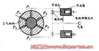

  随着空气轴承的发展和进入实用,已应用到百分之几微米精度、高速化和稳定性好的超精密机床上。笔者所设计的微进给装置就是通过电致伸缩元件控制轴承供气压力变化,使得主轴产生随压力变化的位移,实现砂轮的微量进给,其工作原理见图1。. _1 E$ O; W/ K0 p( O( s: _: h& p& v
图1 微进给控制装置工作原理
  在开有6个进气孔的空气轴承中,进气压力P1和P2通过节流器控制的精密减压阀进行调节,而其余孔供气压力P0由同一气源获得,保证其相等。节流孔的输出压力直接作用于减压阀的溢流钢球,当电致伸缩元件伸缩时,节流孔的输出压力产生变化,减压阀的输出压力P1和P2随之变化,使得空气轴承在其工作间隙范围内作相应的上下移动。
2 h, L* b! e# }% q  图1中各参数选取如下:①电致伸缩元件选择φ24mm×46mm的WTDS—1B型压电陶瓷,工作位移为35μm,控制电压为0V~300V,回零再现性小于0.05μm;②空气轴承单边平均间隙为9μm,每孔开有长70mm、相距15mm的“王”字形沟槽;③气泵的恒压气缸压力为0.5MPa。; u! [* b" W! S, e+ p  k

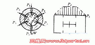

  空气轴承受力分析见图2。P0为无减压阀调节的直接供气压力,P1、P2分别为经过减压阀调节后的供气压力。, m7 g4 ^  M6 ]3 d0 l
4 }* I" I- w, V0 O0 f0 D1 F
图2 空气轴承受力分析

受力分析时作几种假设:①空气轴承不考虑周向流动;②“王”字沟槽无节流作用;③轴承端部的压力分布呈梯形分布,并且两排相邻“王”字之间的压力是恒定的。由此可得出作用于轴承的载荷为% p- B9 L4 f, G# P$ `
  W=(Pd4-Pd1+Pd2-Pd3)(L-l)D/2 (4)
0 S% W  R/ Q: {7 P0 y+ B/ R* a  当轴承出现偏心时,有; B+ R+ C. T8 T' |  A
  h=h0(1-εcosθ)0≤θ≤180° (5). k0 v3 E6 F. B" ~. o+ i
  式中,ε为偏心率;h为偏心距;h0为平均间隙。$ _" ?" v6 g1 s9 x" i7 q
  由以上方程可得出当供气压力P1变化时空气轴承向下做轴向位移δ的变化曲线(见图3)。2 g2 C8 v5 Q# K. E& V' c- `
图3 P1变化时轴承轴向位移δ的变化情况
由图可知,减压阀输出压力决定了空气轴承位移分辨率和位移范围,而减压阀输出压力是由节流器控制的。图1节流器的节流孔输入压力PT先通过小孔节流,再由压电陶瓷作平板节流,则作用于减压阀溢流钢球的压力PT可表示为
5 u' B, H  Z& Z: @% Ahttp://tech.86cut.com/techfiles/2010-9-21/fb4a0b5e-a717-41b3-930e-7e21e4202cc5.gif6 {, X* x8 l3 ?% D1 ^
  (6)
' t0 \" B5 \' q$ B1 m  式中,a为节流小孔直径;b为压电陶瓷节流长度;s为压电陶瓷位移。
+ d2 ~7 g* v7 ^( b  当s连续变化时,PT可连续变化,即可满足对减压阀的调节。- Y; ]/ W. s7 U

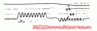

) f1 x/ H: u+ v5 q; I  4 空气轴承的位移时间响应
! ?" n, g: R+ t; {$ @  由空气轴承实现的微量位移可用于零件加工的误差补偿。决定零件加工精度的因素主要取决于机床的导轨精度和动态误差。如果能消除导轨误差,采用计算机补偿技术,按照导轨的表面直线度状况控制微动进给,用以补偿导轨引起的复映误差,从理论上来说,则可以加工出“无误差”的零件表面。在以补偿导轨误差方式实现进给量控制时,利用误差“复映”原理,将在无补偿进给磨削的工件上复映的导轨误差存入计算机,再由计算机根据空气轴承各点位移进行补偿控制。4 _; Q# H6 q$ e2 U/ l
  由于受压电陶瓷电滞特性以及空气轴承气腔、气阻等因素的影响,轴承位移与控制电压之间存在一定的时间滞后,这种滞后效应不可避免地会影响补偿控制的进给速度。因此,该装置用于补偿控制时,如果电压调节频率过快,空气轴承可能来不及响应,图5和图6分别给出了电压快速调节和缓慢调节时空气轴承的位移曲线。可以看出,在快速磨削过程中,空气轴承位移对控制电压变化反应不灵敏,因此,该装置适合于缓进给微量磨削。  k" Q) z5 x$ y7 W8 y+ W5 p8 y
图5 电压缓慢调节时空气轴承位移曲线
图6 电压快速调节时空气轴承位移曲线
