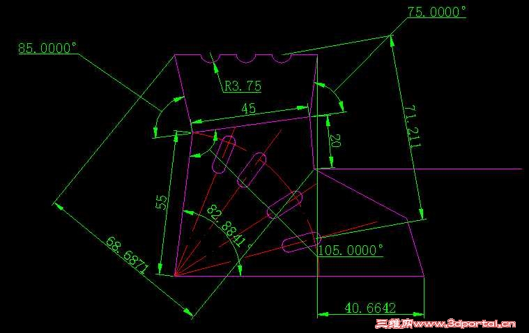

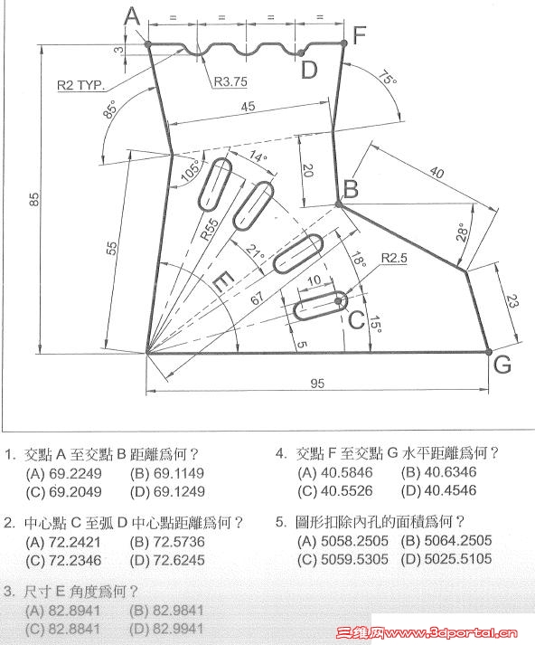

图画出来了,尺寸也标注了,但是题目答案却不对了,不知道哪里画错了!还望大家指教!

题目的图形总高度为85,你画的图总高是84.3628.) a6 M) J- Y) o8 G' {  `3 m9 v/ N
只需要把下方长度为95的水平直线向上偏移85,重新确定A点和F点,重画三个圆弧即可.
