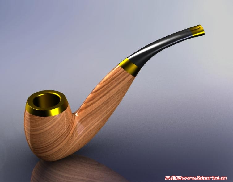

[已解决] SOLIDWORKS用啥方法画这烟斗,可以比较逼真
发表于 2010-9-24 16:49:08 | 显示全部楼层 |阅读模式 来自: 中国福建漳州

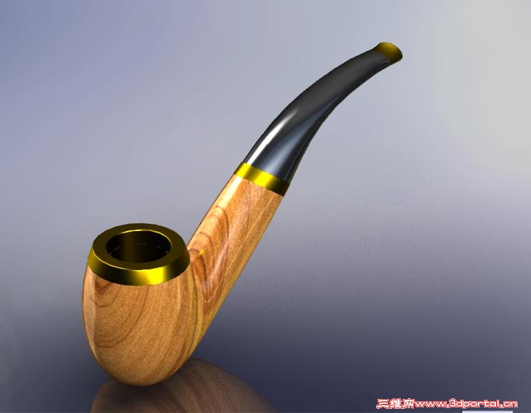

本帖最后由 lyh020209 于 2010-9-25 14:54 编辑 ; L; ~& I" `3 }; m' j
4 G* D; j+ I& F. e7 ^  e" e; s
1# 深蓝思绪 0 B. S7 v# \: B# j
" i$ t) |$ c* x  C. t+ L' o. ?前几天正好做了一个,贴图上来支持一下; b2 h: k4 i/ V+ h7 I
发表于 2010-9-25 15:02:14 | 显示全部楼层 来自: 中国山东泰安
7#层的,你画的挺好,太真了,我刚画就不会,只能来学习一下了。

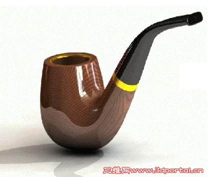

 楼主| 发表于 2010-9-25 15:12:20 | 显示全部楼层 来自: 中国福建漳州
你误解我的意思了,呵呵。我是想平滑度要够 6# yaoliugreat

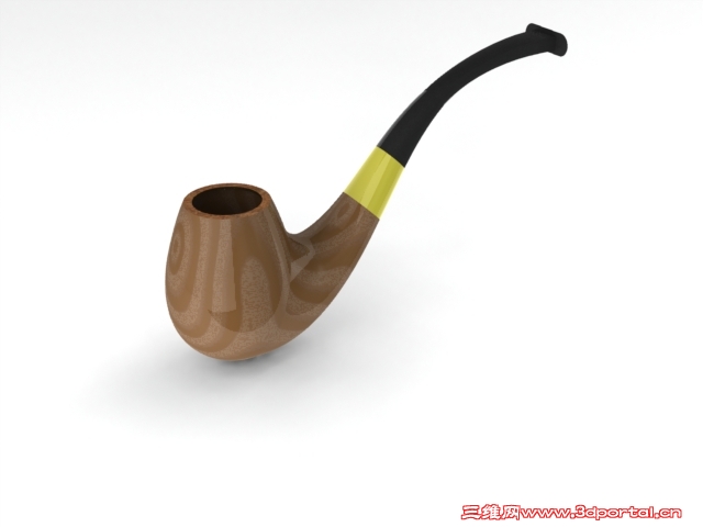

 楼主| 发表于 2010-9-25 15:13:19 | 显示全部楼层 来自: 中国福建漳州
烟斗.jpg 我也做好了,感觉效果不是很好 9# 深蓝思绪
 楼主| 发表于 2010-9-25 15:14:24 | 显示全部楼层 来自: 中国福建漳州
做的挺好的,嘿嘿就是有一点,下部过渡不自然,不够平滑 7# lyh020209
