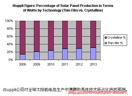

据iSuppli公司,薄膜太阳能电池正在迅速攫取晶体技术已有的市场份额,到2013年,其光伏部分的瓦特数会增加一倍多。到2013年,在全球太阳电池板市场上,薄膜的效率将从2008年的14%增加到31%。+ c2 |2 v% }& D. Y; J) r
