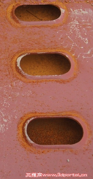

有谁知道这个孔如何成型,应该属于哪类型的孔加工。谢谢~

具体尺寸有多大,估计还是直接铸造为好。若是材料较薄,则可以考虑冲压。
 楼主| 发表于 2010-9-24 10:49:35 | 显示全部楼层 来自: 中国湖北襄阳
钢板t=3mm  长85  宽40  R15  大概就是这个尺寸吧。 希望能附张CAD图说明。
发表于 2010-9-24 11:52:49 | 显示全部楼层 来自: 中国广东深圳
有样品就看内侧孔的形状,
. u/ Q# `0 y# {3 n直边,打凸后冲孔;: J7 b( I) P8 d/ G# {/ o4 ~- g
斜边,冲孔后打凸。
0 ^8 Q& w# T3 Q) q; p. g6 Y一个工序是有困难的,模具强度会严重不足,2个工序是正常的做法。

 楼主| 发表于 2010-9-24 15:20:49 | 显示全部楼层 来自: 中国湖北襄阳
内侧应该是斜边, 那就应该选择你所说的 冲孔后打凸, 另外我想问下, 这样的 台阶长圆孔 是否有相应的标准啊? 如果有的话,请说下相应的标准,

发表于 2010-9-24 22:36:45 | 显示全部楼层 来自: 中国山东济南
应该可以一次成型吧,做过圆的,不过会挤出毛刺,要求不高的话可以试试。分开冲不好定位,如果先成型再冲,凹模也要加工出形状,或者是不要卸料板,采用简易卸料。不知道说的对不,仅供参考啊,呵呵

发表于 2010-9-25 08:07:00 | 显示全部楼层 来自: 中国安徽芜湖
可能是采用有工装控制的气割工艺。
 楼主| 发表于 2010-9-25 08:28:50 | 显示全部楼层 来自: 中国湖北襄阳
这个其实就是 低平板半挂车上的 钢板,有扁豆花纹钢板,还有这个长圆孔凸台的钢板,是我在晚上散步的时候,不经意间发现的。

发表于 2010-9-25 09:06:23 | 显示全部楼层 来自: 中国辽宁沈阳
3 p: J+ Y$ c! N1 A    也很希望有这方面制作经验的大哥大姐们讲下这个加工方法。我觉得很有意思,所以想探 ...* m- R: W2 U: q4 |: X( w# V, B- P
leozq601 发表于 2010-9-25 08:28 http://www.3dportal.cn/discuz/images/common/back.gif
0 H. }0 x' O" |; u5 E+ F+ ]( S! P$ B2 w典型的花纹板冲制漏液孔(有加强和美观作用),就是冲压压型冲孔。
发表于 2010-9-25 09:12:52 | 显示全部楼层 来自: 中国广东佛山
  d) W# W8 `- r7 ]/ u    也很希望有这方面制作经验的大哥大姐们讲下这个加工方法。我觉得很有意思,所以想探 ...
7 Q6 H2 I2 |  m: Vleozq601 发表于 2010-9-25 08:28 http://www.3dportal.cn/discuz/images/common/back.gif
2 ]6 M7 ^1 N. c' f$ ?
这种孔应属于浅翻沿加强结构孔, 个人认为: 孔要求不高, 冲压工艺为: 预冲孔--浅翻沿; 若孔要求高, 后面须增加一道整修冲孔工序.

发表于 2010-9-25 09:13:02 | 显示全部楼层 来自: 中国福建三明
这个就用等离子切割好了
发表于 2010-9-25 09:51:04 | 显示全部楼层 来自: 中国辽宁沈阳
这个就用等离子切割好了! K. e+ n0 Y, Z) B4 f/ \
林主0598 发表于 2010-9-25 09:13 http://www.3dportal.cn/discuz/images/common/back.gif
6 Z9 R* C/ _0 r9 ?) ~
行吗?说具体点。
发表于 2010-9-25 14:26:04 | 显示全部楼层 来自: 中国广东深圳
这个就用等离子切割好了2 ]& {  M( P. r8 [: \
' ]9 |" f/ X- i3 `- S) t. X) Z您真爱说笑,用等离子切割,是手工割还是跑数控机来割 ?
2 u* }7 m+ H( x& r1 o0 ^; T割一孔要多少秒?  X* L) ]3 b5 F0 D0 D# A7 Z
割后又要如何成形凸包形状?
发表于 2010-9-25 19:02:41 | 显示全部楼层 来自: 中国湖北武汉
9 w+ b; y! M% @( Y0 y3 s6 z, h+ c  o. E4 ~" X- X# R
看产品这些孔的精度要求应当不高,钢板t=3mm  长85  宽40  R15  这么大的孔,可以在冲孔冲头外加一个套,压R15凸台边,一道工序完成。

发表于 2010-11-25 13:25:02 | 显示全部楼层 来自: 中国广东深圳
预冲孔-翻孔
发表于 2010-11-25 21:09:22 | 显示全部楼层 来自: 中国浙江宁波
我来说吧,用激光机割,15秒一个孔。我以前加工过,做刀模的应该晓得那设备的,加工成本不高
发表于 2011-10-22 08:37:07 | 显示全部楼层 来自: 中国福建泉州
成形冲孔一起下
发表于 2011-10-22 09:32:03 | 显示全部楼层 来自: 中国广东东莞
冲孔翻边可以一次成型。14楼的方案可行。考虑到这块板较大,从效率上讲应该用大型设备,这时可分开冲孔翻边以提高模具寿命。
