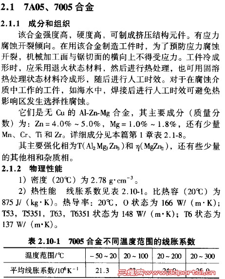

发表于 2012-2-14 15:51:47 | 显示全部楼层 来自: 中国山西运城
主要为以下三种变形铝合金% r4 H! D  G! l! T! W# g
1、6061$ `, n5 m5 g. O+ E
2、70057 |9 w' |* i& q0 q$ X  T# W; p! Z% u
3、7075
wwjxgz + 2 技术讨论
