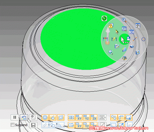

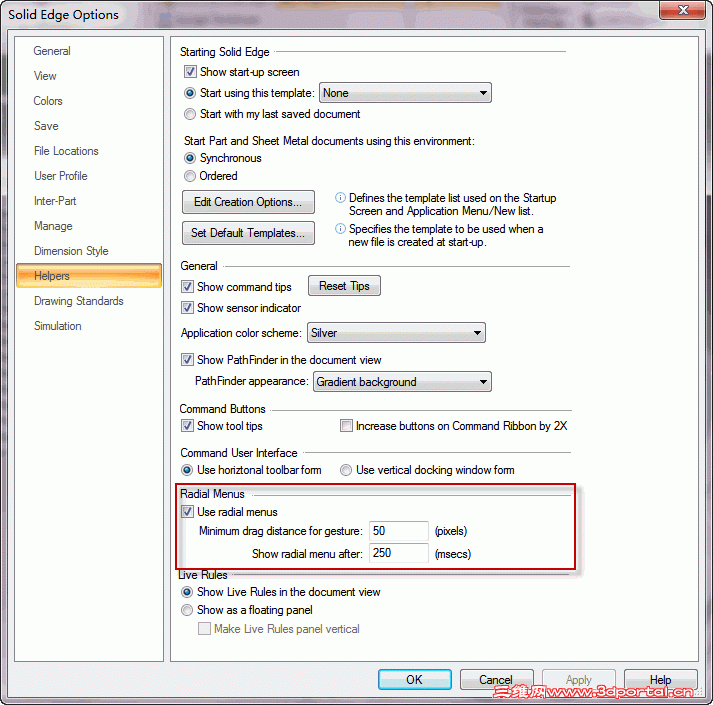

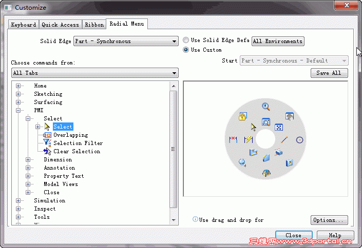

ST3中终于有了类似罗盘的鼠标菜单了,虽然其它软件已经有了,但是它还是有些优势了,它可以有16个命令,这点是比较多的,同时它也可以支持自定义。
/ [. c8 c' V: h# @ 1.gif
: a+ X9 J' d, I0 L9 n4 F0 Y4 ~* j; v- M 3.gif & B( s0 M; j" B

还是那句话,一定要有个快捷键很方便的调出来,长时间的按住鼠标右键根本不是办法,设计师是完全无法容忍那种等待的
