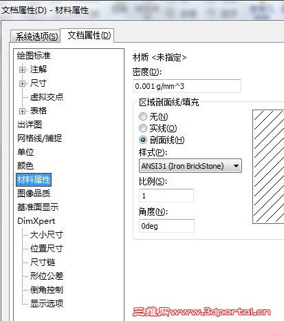

材料密度修改.jpg 6 k, V( N9 Q+ o! E% X
$ v; R4 _8 E* n7 M9 O' \' V修改这个 就可以了
