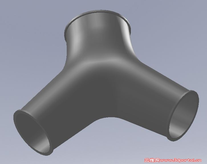

用三天画的三通,太难画了,但画的和实际接近了.3 M0 R' W5 u: N% g: ^; [8 `4 w
请高手们画下,三个口内径两个是1300,另一个是1700

这个三通怎么都不光顺啊?是G几的啊?三管接好像有个超经典的教程的,多三通到7通,你可以找找。
发表于 2010-9-21 17:26:32 | 显示全部楼层 来自: 中国北京
画的时候不好画,做的时候也不易吧?这个有用吗?为什么不选标准的三通?

那位画下,我看看,
, a- F, n0 j3 s. E放样时总是和实际的三通有差别,就是用曲面缝补也是不实际的三通有差别,我认为我现在画的和实际差别不大了。
' ~  c" r! _% G- H; q当然,画这个我考虑的三天多,很少用曲面
! J) g: m9 d9 |6 |; G! g& m我是铸钢件的,第一次做管件,真的不会画,希望高手指点。

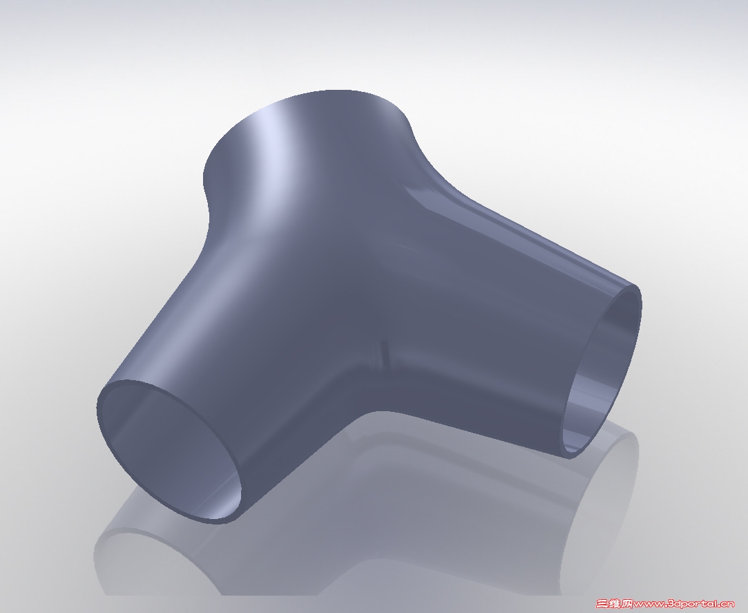

这个放样就行了,不知这样行吗?

$ D3 Y/ m, n5 a% `& [" x能否放个原文件看看,画的很好,

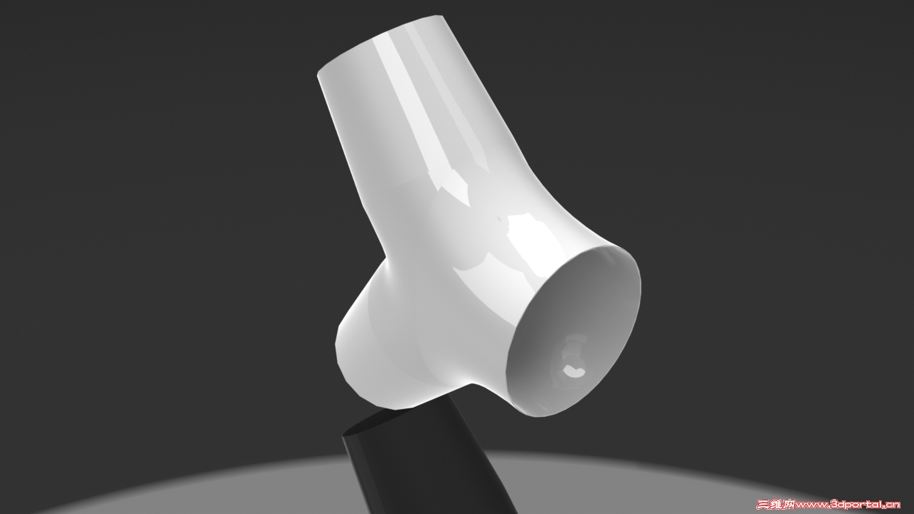

绘的不好,只是一个思路,请指正:

 楼主| 发表于 2010-9-26 18:52:59 | 显示全部楼层 来自: 中国山东泰安
多谢了,可惜我是SW09,明天下个10看看

16楼的思路很好!简单明晰。

16楼确实符合楼主的要求。因为楼主是铸件。
