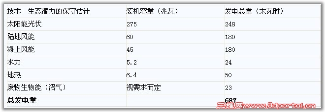

  G$ V; a5 k0 S7 z    3.可再生能源发电潜力 % f; B' P1 H) P4 J( I" k& F
; N& i0 P: c3 f: p- U: q
    ——太阳能
" ~( a/ `! M  G1 D( `6 K6 |$ A7 z5 \9 a( r1 p
    要计算太阳能发电的技术/生态潜力,需要考虑的主要因素有:德国的太阳光照射情况、建设太阳能电池组件的可支配面积、设备技术等。 : c9 _  k9 f( J$ e& s$ p/ F
: s5 T6 T# @( p2 o+ E- C( v    ——陆地风能 - U7 J* A6 [! m+ j4 U9 _4 ?
% A5 p- P! w* s% Y, h5 ?! C, _$ ^* O
    风能在电力供应中发挥着巨大作用,2008年德国风力发电占电力总消耗的6.6%,在未来几年,风能的发电份额将会继续提高。 % I# M# q3 [+ B+ u6 g& ~1 o2 j
7 a& H1 f, k- z3 g1 Q: ?4 X    ——海上风能
; q# z6 B2 d( n1 w
. z& v( ]$ V' w7 f  O% [" u: k5 w& ~    海上风能将会成为未来电力供应的重要部分。由于海上风力比陆地风力强劲而持久,海上的风力发电的贡献率应高于陆地风力发电。但是,出于对自然环境保护的考虑,海上风力发电设备必须离海岸线30公里到100公里,水下深度为20米到50米之间。( |' `6 ?' s. s5 M! h
: l  s- _4 `( c2 O
    ——水力发电 * N0 n' ?' D/ g3 J% W+ p+ }4 n
6 w' O# U9 [! H/ E4 I8 e. o
    几十年来,水力发电一直在德国的电力供应中发挥重要作用。2007年,水力发电的贡献为20.7TWh/a。理论上讲,对水力发电的开发程度已经很高,只能通过现存设备的升级和扩建才能继续开发水力发电的潜力。 7 r3 Y/ f; G1 {2 @
  N- C) G, Z* F* ^* P3 W    ——地热发电
: U% L/ U/ e, c4 z8 e) b
4 [5 g0 Y/ A* X, A    研究地热发电潜力的数据基础是在联邦议会上公布的《德国地热发电的可能性报告》。该报告显示,从技术层面上讲,德国地热发电潜力每年能达到312太瓦时,预计使用年限为1000年。 # a3 y, {7 V1 x2 a
: }* x/ v- g) a3 w, O5 A* P* ?/ w    ——生物残渣和废料 2 R) E* I. l" D5 |
7 v6 ]# u4 A% w' N. g    一般来讲,生物能的利用分为两个方面:植物生物能和生物残渣及废料。研究主要聚焦残留物和废料的能源潜力。
( s% X$ R! j# c, }/ L3 d
& l% u$ O/ x0 V' d$ q  N    总之,德国可再生能源的发电潜力如下表所示:) Z; z# ^* Z# i- E
